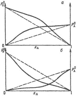

Положительные (а)и отрицательные (б)отклонения р-ра от идеальности. На оси абсцисс отложена молярная доля р-рителя (компонент А), по оси ординат-парциальное давление растворенного в-ва (компонент В). Пунктиром показаны соответствующие зависимости для идеального р-ра.
Для мн. бинарных систем-жидких и твердых р-ров, расплавов, многокомпонентных смесей - Рауля закон выполняется с достаточной точностью и служит хорошим приближением для определения парциальных давлений при молярной доле растворенного в-ва до 0,1-0,5. Если парциальные давления компонентов выше значений, предсказываемых Рауля законом, говорят о положит. отклонениях от идеальности, если ниже-об отрицат. отклонениях. Для смесей орг. в-в типа С6Н6-(СН3)2СО, (С2Н5)2О-СНС13 отклонение от идеальности не превышает 100% (см. рис.). При сильном взаимод. компонентов, напр. в случае расплава KF-A1F3, парциальные давления компонентов м. б. ниже рассчитанных в соответствии с Рауля законом на 5-10 порядков.
