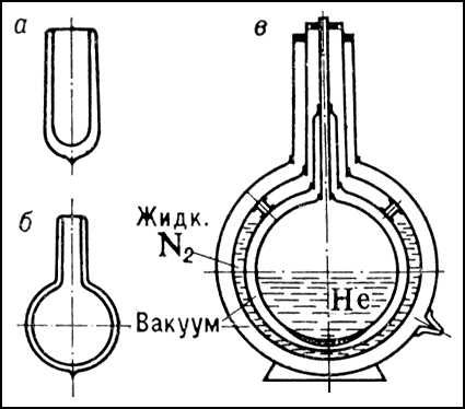

Дьюара сосуды (по имени Дж. Дьюара), сосуды с двойными стенками, между которыми создан вакуум [не менее 1,33 мн/м2 (10-5 мм рт. cт.)], что обеспечивает высокую теплоизоляцию вещества, находящегося внутри сосуда. Теплообмен в Дьюара сосудах происходит практически только за счёт лучеиспускания и теплопроводности вдоль стенок. Для уменьшения лучеиспускания вакуумную рубашку серебрят. Дьюара сосуды применяют главным образом для сохранения в течение длительного времени легко испаряющихся сжиженных газов и в тех случаях, когда необходима хорошая теплоизоляция вещества. Небольшие Дьюара сосуды для лабораторных целей (рис., а, б) изготовляют из высокопрочного стекла, сосуды большего объёма (рис., в), применяемые для хранения и транспортировки сжиженных газов (например, гелия), — из металла. При пользовании Дьюара сосудами следует строго соблюдать инструкции по технике безопасности. К Дьюара сосудам относится также распространённый в быту термос.

Сосуды Дьюара: а, б — стеклянные лабораторные; в — металлические для жидких газов.
