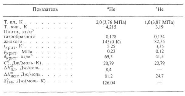

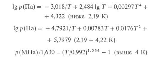

Свойства. Гелий-одноатомный газ без цвета и запаха. Св-ва изотопов гелия приведены в таблице. Ур-ния температурной зависимости давления пара 4Не:
Теплопроводность гелия 0,1437 Вт/(м*К); магн. восприимчивость — 1,9*10-6; ур-ние температурной зависимости вязкости:
*107 = 5,023Т0,647 Па*с (4-1000 К).
СВОЙСТВА ИЗОТОПОВ ГЕЛИЯ

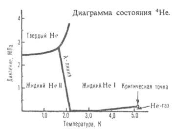

Жидкий гелий-квантовая жидкость, т.е. жидкость, в макроскопич. объеме к-рой проявляются квантовые св-ва составляющих ее атомов. Квантовые эффекты существенны при очень низких т-рах, когда длина волны де Бройля для теплового движения атомов становится сравнимой с расстоянием между ними. На рисунке приведена диаграмма состояния 4Не. При 2,17 К и давлении паров 0,005 МПа (т. наз.
-точка) жидкий 4Не (бозе-жидкость) претерпевает фазовый переход второго рода (от Не I к Не II), сопровождающийся резким изменением ряда св-в: теплоемкости, вязкости, плотности и др. С увеличением давления т-ра перехода
смещается в область более низких т-р (зависимость
от давления показана на рисунке
-линией). Для Не II характерна сверхтекучесть-способность протекать без трения через узкие (диам. менее 100 нм) капилляры и щели. Это св-во открыто в 1938 П.Л. Капицей. Сверхтекучесть обусловлена переходом при т-рах ниже
части атомов жидкого гелия в состояние с нулевым импульсом. Не I бурно кипит во всем объеме, Не II-спокойная жидкость с ясно выраженным мениском. Различие в их поведении объясняется необычайно высокой теплопроводностью Не II (во много миллионов раз выше, чем у Не I). Сверхтекучесть проявляет также и жидкий 3Не (ферми-жидкость) вблизи абс. нуля (менее 2,6*10-3 К) и давлении ок. 3,4 МПа. Жидкий гелий-единственное в-во, не затвердевающее при нормальном давлении даже вблизи О К. Он кристаллизуется только под давлением более 2,5 МПа. Кристаллич. решетка 4Не гексагональная с плотной упаковкой. 3Не при одной и той же т-ре в зависимости от давления может находиться в двух модификациях:
(решетка кубическая) и
(гексагональная с плотной упаковкой); т-ра тройной точки
3,15 К, давл. 14,3 МПа; у 4Не тройная точка отсутствует.
