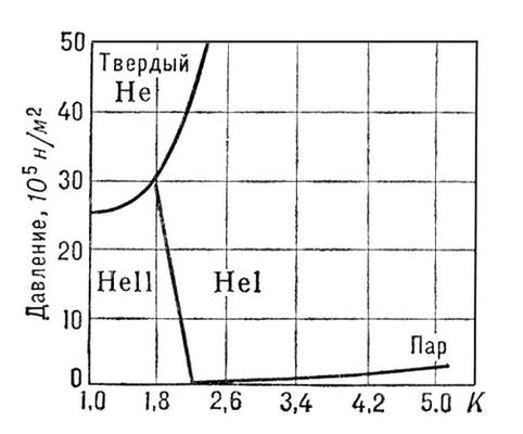

  Гелий жидкий. Относительно слабое взаимодействие атомов гелия приводит к тому, что он остаётся газообразным до более низких температур, чем любой другой газ. Максимальная температура, ниже которой он может быть сжижен (его критическая температура TK), равна 5,20 К. Жидкий гелий — единственная незамерзающая жидкость: при нормальном давлении (рис. 1) гелий остаётся жидким при сколь угодно низких температурах и затвердевает лишь при давлениях, превышающих 2,5 Мн/м2 (25 am).

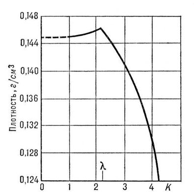

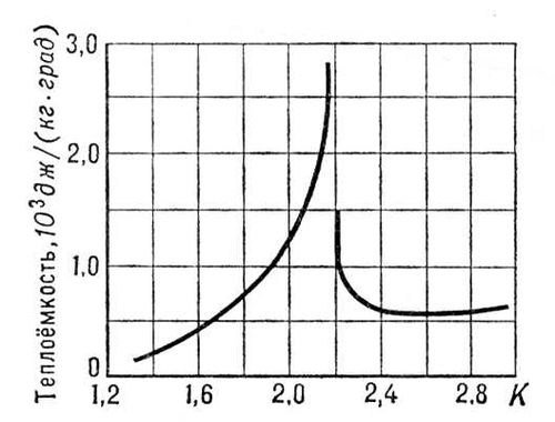

  При температуре Tl =2,19 К и нормальном давлении жидкий гелий испытывает фазовый переход второго рода. Гелий выше этой температуры называется Не I, ниже — Не II. При температуре фазового перехода наблюдаются аномальное возрастание теплоёмкости (т. н. l-точка, рис. 2), излом кривой температурной зависимости плотности гелия (рис. 3) и др. характерные явления.

Рис. 2. Теплоёмкость жидкого 4He вблизи l-точки. Кривая имеет характерную форму, напоминающую греческую букву l.
Рис. 1. Диаграмма состояния 4He.
Рис. 3. Плотность r жидкого 4He вблизи l-точки.
