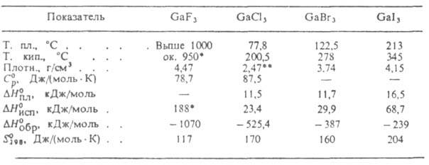

ГАЛЛИЯ ГАЛОГЕНИДЫ. Физ. свойства нек-рых галогенидов галлия приведены в таблице. Трихлорид GаС13-бесцв. кристаллы с триклинной решеткой [а — 0,694 нм, b = 0,684 нм, с = 0,682нм,1094-22.jpg 119,5°, р 90,8°,1094-23.jpg 118,8°, z=l (Ga2Cl6), пространств. группа PI]. Молекулы димерны. Хорошо раств. в воде; из солянокислых р-ров экстрагируется в виде HGaCl4 эфиром, бутилацетатом, трибутилфосфатом и др. орг. р-рителями; образует моногидрат (т. пл. 44,4°С); гигроскопичен. Является сильной к-той Льюиса. Получают GaCl3 хлорированием Ga при 80-200°С с послед. перегонкой, ректификацией, а также зонной плавкой. Применяют его для получения Ga высокой чистоты и синтеза др. соединений Ga, а также как катализатор полимеризации; наполнитель нейтринных ловушек.
СВОЙСТВА ГАЛОГЕНИДОВ ГАЛЛИЯ
* Т-ра и1094-25.jpg возгонки. ** Плотность жидкого 2,0536 г/см3.
