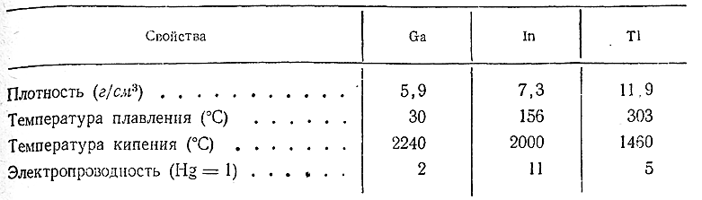

В свободном состоянии галлий, индий и таллий представляют собой легкоплавкие серебристо–белые металлы. Их важнейшие константы сопоставлены ниже:
По твердости галлий близок к свинцу, In и Тl – еще мягче.
