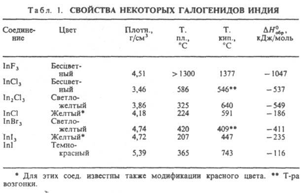

Галогениды индия
Безводный трифторид InF3 не раств. в воде; получают его фторированием индия, тригидрат InF3.3H2O - взаимод. оксида или гидроксида индия с фтористоводородной к-той. Тригидрат при нагр. разлагается с образованием оксифторида InOF; раств. в воде (5,8% по массе при 25 °С); разлагается при действии минер. к-т и щелочей. Безводный трихлорид InСl3 очень гигроскопичен, расплывается на воздухе; раств. в воде (63% по массе при 20 °С), этаноле, диэтиловом эфире, ацетоне; получают хлорированием металла при незначит. нагревании. Кристаллизуется из водных р-ров в виде тетрагидрата InСl3.4Н2О с т. пл. 56 °С; при более высоких т-рах разлагается с образованием нерастворимого в воде оксихлорида InOCl. При сплавлении безводного InСl3 с металлич. Индий можно получить монохлорид, а также ряд промежут. хлоридов - In3Cl4, In2Cl3 и др. Они представляют собой комплексные соед., напр., сесквихлорид In2Сl3 имеет строение In3I [InIII Сl6]. Все они гигроскопичны, при действии воды диспропорционируют на металлический индий и InСl3. Хлориды индия - промежут. продукты при получении индия высокой чистоты. Трибромид и трииодид индия по св-вам напоминают InСl3, но менее реакционноспособны (особенно InI3). InBr3 получают действием паров Вr2 на нагретый металл, InI3 -сплавлением элементов. Используют их для синтеза соед. индия с полупроводниковыми св-вами. InI3 и InI - компоненты наполнителя металлогалогенных ламп. В отличие от InCl и InBr моноиодид индия негигроскопичен и при комнатной т-ре почти не взаимод. с водой. Р-римость InI в воде 4,7.10-4 моль/л. Его можно осаждать из водных р-ров, напр., при анодном растворении индия. Св-ва важнейших халькогенидов индия приведены в табл. 2. Для индия характерно образование халькогенидов типов In2X, InX, In2X3, а также промежут. соед. между InX и In2Х3 и в-в с большим содержанием халькогена. Соед. In2Х метастабильны, плавятся инконгруэнтно, обладают большой летучестью; InX и In2Х3 плавятся конгруэнтно. Халькогениды InS и InSe имеют слоистую структуру типа GaS со связью металл-металл. Для InTe характерна резкая анизотропия св-в: вдоль оси кристалла он имеет металлич. проводимость, в перпендикулярном направлении - полупроводниковую. Халькогениды индия не раств. в воде, реагируют с конц. к-тами и р-рами щелочей. Обладают полупроводниковыми св-вами. Получают халькогениды сплавлением соответствующих элементов. Соед. InX и In2Х3, как и нек-рые сложные халькогениды, напр. CuInSe2, - перспективные полупроводниковые материалы. Соед. индия с элементами V гр. (InAs, InSb, InP) - полупроводниковые материалы.

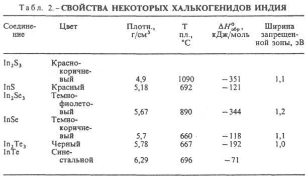

Халькогениды индия
Выделяют индий из р-ров электролизом либо цементацией на металлич. Аl (т.е. вытеснением индия из р-ра по р-ции: In3+ + Аl0 D In0 + Аl3+) с послед. переплавкой под слоем щелочи. Для очистки индия используют чаще всего электролитич. рафинирование, вакуумную обработку для удаления летучих примесей, зонную плавку или вытягивание кристаллов из расплава. Предложен также ряд методов очистки индия с промежут. образованием его соед., в частности хлоридов.
