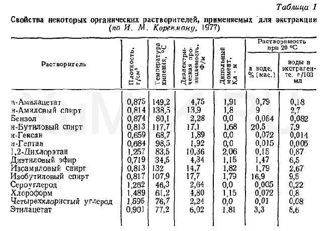

Свойства некоторых органических растворителей, применяемых в качестве экстрагентов, приведены в табл. 1.

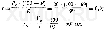

Пример 1. Вычислить объем органического растворителя, который необходимо взять для однократной экстракции 99 % вещества из 100 мл раствора, если константа распределения Р 0 этого вещества между органическим растворителем и водной фазой равна 20.
Для решения этой задачи пользуются формулой (7):
Значение r рассчитывают по формуле (8), а значение V o — по формуле (6):
Таким образом, для однократной экстракции 99 % веществао =20) из 100 мл водного раствора требуется 500 мл органического растворителя.

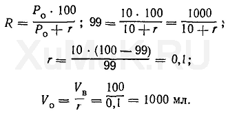

Пример 2. Какой объем органического растворителя необходимо взять для однократной экстракции 99 % вещества из 100 мл водного раствора, если Ρ = 10?
Эту задачу решают аналогично предыдущей:
Расчеты показывают, что для однократной экстракции 99 % веществао = 10) из 100 мл водного раствора требуется 1000 мл органического растворителя.
