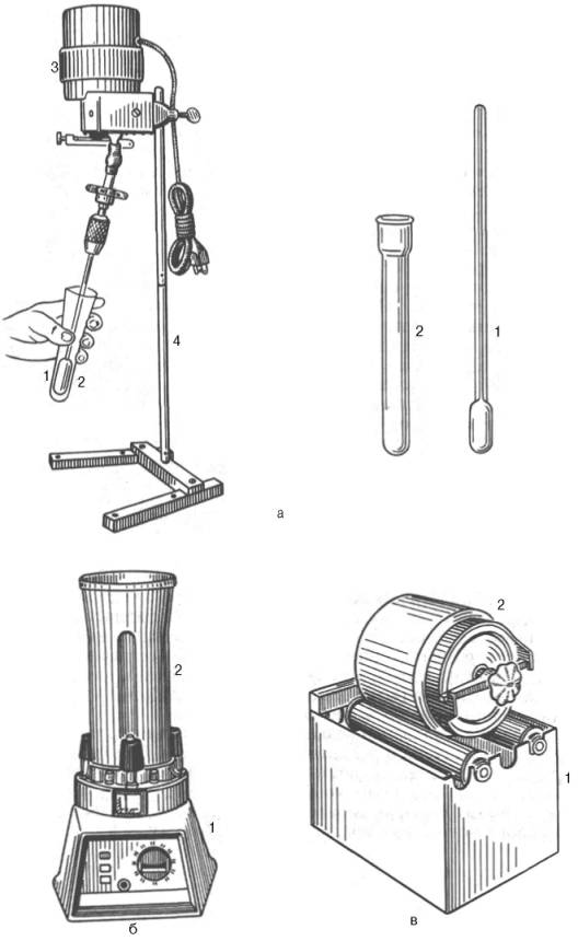

Лабораторное оборудование для экстракции белков
Рис. 1.1. Лабораторное оборудование.
а – пестиковый ручной гомогенизатор: 1 – пестик, 2 – корпус, 3 – мотор, 4 – штатив; механический гомогенизатор (б) и шаровая мельница (в): 1 – корпус с электродвигателем и пусковым устройством, 2 – камера для измельчения материала.
