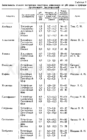

Влияние рН среды и природы органических растворителей на экстракцию некоторых алкалоидов приведено в табл. 5.
Данные, приведенные в табл. 5, подтверждают известное правило, согласно которому большинство алкалоидов экстрагируется органическими растворителями из щелочной среды. Однако почти все алкалоиды в определенной степени экстрагируются и из кислых растворов.
Для каждого алкалоида имеется область значений рН, при которой он экстрагируется несмешивающимися с водой органическими растворителями в максимальных количествах. В дальнейшем этот интервал значений рН будем называть областью максимума экстракции. Известны алкалоиды (колхицин, кофеин, наркотин, теобромин и др.), область максимума экстракции которых находится в кислой среде или на границе кислой и щелочной сред. Однако в определенных количествах эти алкалоиды экстрагируются и из щелочной среды. Алкалоиды, область максимума экстракции которых находится в щелочной среде, частично экстрагируются и из кислой среды. Область максимума экстракции некоторых алкалоидов зависит и от природы органических растворителей, применяемых для извлечения этих веществ из водных растворов и алкалоидных вытяжек из биологического материала.
