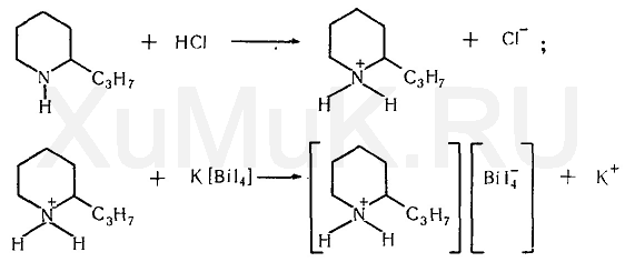

При использовании гетерополикислот и органических кислот в качестве реактива группового осаждения алкалоидов и их синтетических аналогов с исследуемыми веществами образуются соответствующие соли. Если в качестве реактивов группового осаждения на указанные вещества применяются комплексные соединения (реактивы Бушарда, Майера, Драгендорфа и др.), то образуются осадки, являющиеся ионными ассоциатами.
В реактивах группового осаждения алкалоидов, которые представляют собой комплексные соединения, анионами являются ацидокомплексы (см. гл. VI, § 12). Эти анионы в кислой среде с алкалоидами образуют ионные ассоциаты, которые выпадают б осадок.
Образование ионных ассоциатов алкалоидов с одним из реактивов группового осаждения алкалоидов (реактивом Драгендорфа) на примере кониина можно представить следующим уравнением:

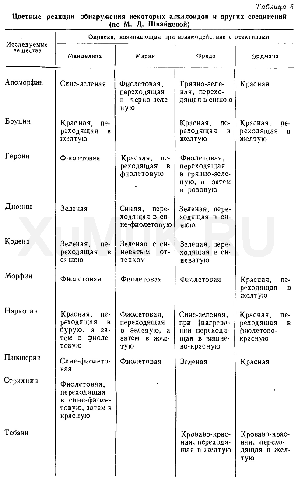

Для обнаружения алкалоидов и других азотистых оснований применяют реактив Эрдмана (смесь концентрированной азотной и серной кислот), реактив Манделина (концентрированная серная кислота, содержащая ванадиевую кислоту), реактив Марки (концентрированная серная кислота, содержащая формальдегид), реактив Фреде (концентрированная серная кислота, содержащая молибденовую кислоту) и др. Приготовление этих реактивов приведено в Приложении 1. Реакции отдельных алкалоидов с этими реактивами приводятся в табл. 6.
Выполнение цветных реакций. Часть хлороформной вытяжки из щелочной среды вносят в фарфоровые чашки или в углубления на фарфоровых пластинках. Хлороформ выпаривают досуха. На сухие остатки наносят по капле соответствующих реактивов. При положительных реакциях проводят контрольные опыты с растворами чистых препаратов.
