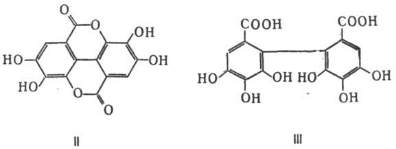

к-та) и три-галловой к-т; турецкий таннин- в-во алеппских чернильных орешков дуба
зараженного (Quercus infectoria)- смесь эфиров глюкозы и эллаговой (II) и 4,4',5,5',6,6'-гексагидроксиди-феновой
(III) к-т.

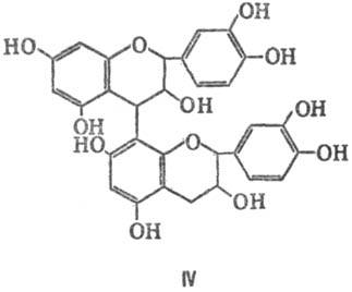

Конденсированные таннины представляют
собой производные флаванолов, гл. обр. димеры 3,4-флавандиола или 3-флаванола,
напр. ф-лы IV. Под действием к-т и оснований такие таннины не гидролизуются, а образуют
нерастворимые, часто окрашенные в красный цвет полимеры; при пиролизе образуют
пирокатехин.
