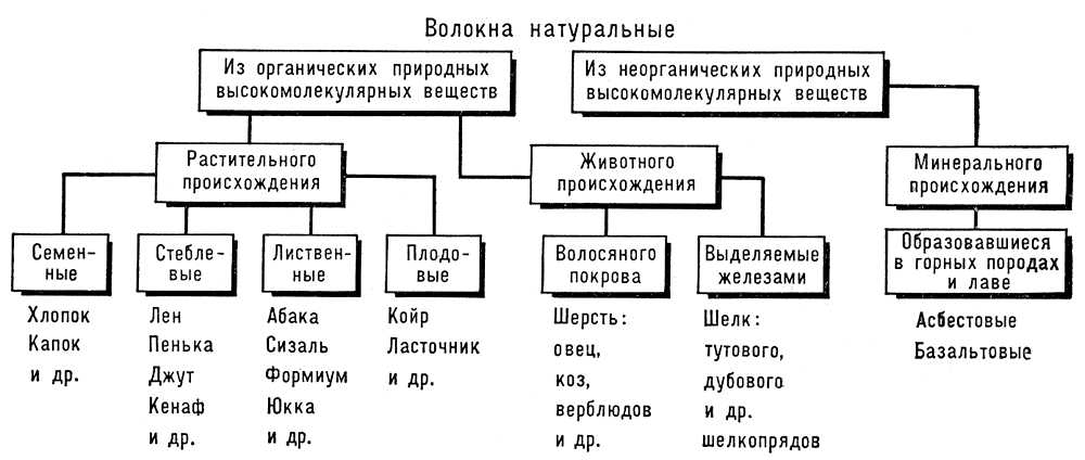

Волокна текстильные натуральные, протяжённые гибкие и прочные тела с очень малыми поперечными размерами, ограниченной длиной, пригодные для изготовления пряжи и текстильных изделий. Волокна текстильные, не делящиеся в продольном направлении, называются элементарными, а состоящие из нескольких элементарных, скрепленных продольно, — техническими (комплексными). Элементарные волокна текстильные значительной длины называются элементарными нитями. Почти все волокна текстильные состоят из высокомолекулярных веществ. Характерная особенность строения волокон текстильных — наличие продольных структурных элементов — фибрилл, слоёв. Некоторые волокна текстильные имеют каналы, бывают извиты или скручены. Классификация основных видов волокон текстильных приведена на рис.
Наряду с натуральными волокнами текстильными, образующимися в природе в различных частях растений, на коже животных, в минералах и т.д., широко применяют химические, изготовляемые заводским путём (см. Волокна химические).

Волокна натуральные.
