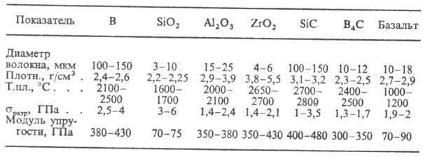

ОСНОВНЫЕ СВОЙСТВА НЕКОТОРЫХ ВИДОВ ВЫСОКОПРОЧНЫХ НЕОРГАНИЧЕСКИХ ВОЛОКОН УКАЗАННОГО СОСТАВА *
* Неорг. волокна, используемые для теплоизоляции и изготовления фильтровальных материалов, имеют более низкие мех. св-ва.
