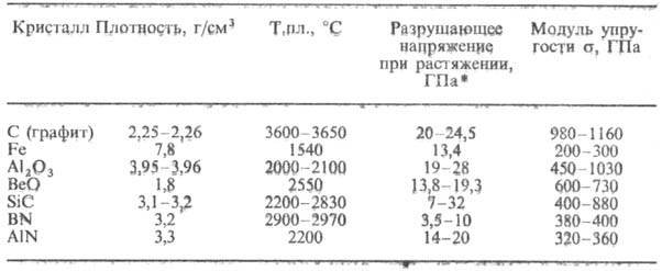

оксидов Аl и Zr, карбидов Si, В, Hf и W, нитридов Аl и В (см. табл.).

СВОЙСТВА НЕКОТОРЫХ НИТЕВИДНЫХ
КРИСТАЛЛОВ
* Разброс значений определяется
размерами нитевидных кристаллов и методом выращивания.
