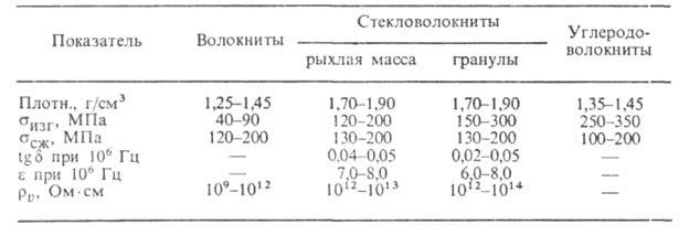

Св-ва материалов из волокнитов зависят от природы и длины волокна, типа и содержания связующего, метода и режимов переработки (см. табл.). Изделия из волокнитов устойчивы к действию воды и орг. р-рителей, минер. масел, бензина. Стекловолокниты на основе модифицированной феноло-формальд. смолы работоспособны от — 196 до 200 °С, на основе кремнийорг. связующего - до 400 °С. Вследствие электропроводности углеродных волокон углеродоволокниты не являются диэлектриками.
СВОЙСТВА МАТЕРИАЛОВ ИЗ ВОЛОКНИТОВ
