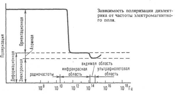

где k - постоянная Больцмана, Т - т-ра, m - диполъный момент молекулы. Эти ур-ния используют для определения диполъных моментов по зависимости e от 1/Т: по углу наклона находят 4pNAm2/9k, по отрезку, отсекаемому на оси ординат, - дeформац. поляризацию PD = 4/3pNAaDE. В переменном поле каждая из трех составляющих поляризации диэлектриков - электронная, атомная и ориентационная - проявляется в разных областях частотного спектра (рис.).
B диапазоне частот видимого света существенна только электронная поляризуемость aэ; при этом, как установлено Дж. Максвеллом, e = n2, где n - показатель преломления света. Ур-ние (2) преобразуется в ур-ние Лоренца-Лоренца для молярной рефракции R:
Комбинируя измерения e в радиодиапазоне и n в видимой области спектра, можно, используя ур-ния (1)-(3), найти значения всех трех составляющих поляризации диэлектрика. Рефракция, являясь величиной аддитивной, практически не зависит от т-ры, давления и агрегатного состояния в-ва и используется для хим. анализа газов, жидкостей и их смесей, изучения строения сложных орг. и неорг. молекул (см. Рефрактометрия). Нек-рые кристаллич. диэлектрики обладают самопроизвольной (спонтанной) поляризацией в отсутствие электрич. поля, что связано с достаточно низкой симметрией кристаллов (см. Пироэлектрики). Особая группа пироэлектриков - сегнетоэлектрики, у к-рых величина спонтанной поляризации резко меняется с т-рой и при определенной т-ре исчезает (фазовый переход 2-го рода, см. Кюри точка).

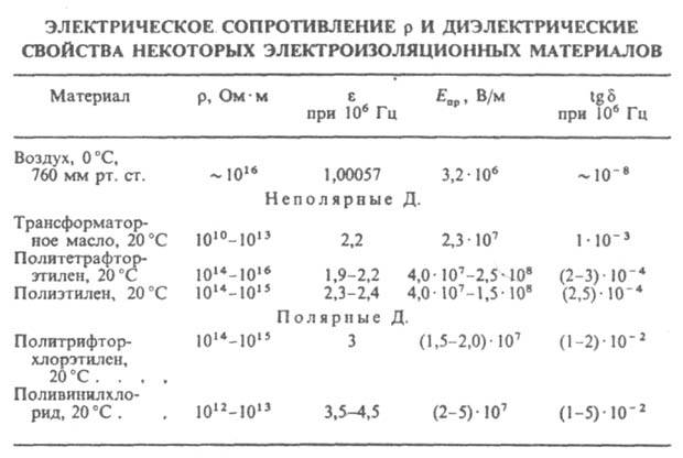

Электрическая прочность. При увеличении напряженности поля происходит пробой диэлектрика, т. е. диэлектрик разрушается, теряет свои св-ва и превращается в проводник. Миним. напряженность поля Eпр, при к-рой наблюдается пробой диэлектрика, наз. электрич. прочностью в-ва. Различают тепловой пробой - из-за разогрева образца проходящим током или из-за диэлектрич. потерь - и внутренний (или истинный) электрич. пробой - в результате лавинной ионизации, вызванной электрич. полем внутри диэлектрика Значение Епр при тепловом пробое зависит от условий теплообмена образца с окружающей средой, т. е. от разности т-р, теплопроводности и уд. теплоемкости, от размеров и формы образца, длительности действия электрич. напряжения. Значение Епр при внутр. пробое определяется гл. обр. строением диэлектрика, наличием трещин, примесей и др., если они вызывают перераспределение напряженности поля внутри диэлектрика. Длит. воздействие внеш. электрич. поля снижает Епр. Изучение зависимости Епр от Е, Т и др. факторов служит для прогнозирования надежности электрич. изоляции. В таблице сопоставлены диэлектрич. св-ва нек-рых электроизоляц. материалов.
Свойства электроизоляционных материалов
