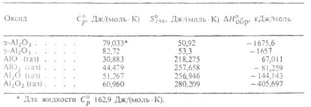

АЛЮМИНИЯ ОКСИД (глинозем) А12О3, бесцв. кристаллы; т. пл. 2044°С; т. кип. 3530 °С. Единственная стабильная до 2044°С кристаллич. модификация алюминия оксида-1022-18.jpgА12О3 (корунд): решетка ромбоэдрич., а = 0,512 нм,1022-19.jpg= 55,25° (для гексагон. установки а = 0,475 нм, с = 1,299 нм, пространств. группа D63d, z = 2); плотн. 3,99 г/см3;1022-20.jpgН°пл 111,4 кДж/моль; ур-ния температурной зависимости: теплоемкости С°р = = 114,4 + 12,9*10-3Т - 34,3*105Т2 ДжДмоль*К) (2981022-21.jpgТ1022-22.jpg 1800 К), давления пара Igp (Па) = -54800/7+1,68 (до ~ 3500 К); температурный коэф. линейного расширения (7,2-8,6)*10-6К-1 (3001022-23.jpgТ1022-24.jpg1200 К); теплопроводность спеченного при 730°С образца 0,35 Вт/(моль*К); твердость по Моосу 9; показатель преломления для обыкновенного луча n0 1,765, для необыкновенного пе 1,759. См. табл.
ТЕРМОДИНАМИЧЕСКИЕ СВОЙСТВА ОКСИДОВ АЛЮМИНИЯ
Оксиды алюминия

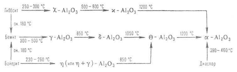

Модификация1022-25.jpg-А12О3 встречается в природе в виде минерала корунда, к-рый часто содержит в растворенном виде оксиды др. металлов, придающих ему разл. окраску. Прозрачные окрашенные кристаллы-драгоценные камни (сапфиры, рубины и др.). Корунд м. б. получен искусственно в результате термич. разложения ромбич. модификации А1ООН-диаспора или полиморфных переходов метастабильных форм А12О3 (1022-27.jpg и т.д.), к-рые образуются при разложении кристаллич. модификаций Аl(ОН)3-гиббсита и байерита и АlOОН-бемита (см. Алюминия гидроксид). Эти процессы м.б. представлены след. схемой:
Превращения модификаций оксидов алюминия

Мировое произ-во алюминия оксида ок. 30 млн. т/год (1980). Известны также и другие алюминия оксиды (см. табл.), существующие в газовой фазе.
