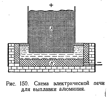

Элементарный алюминий получают электролизом раствора Аl2 О3 в расплавленном криолите. Процесс ведут при температурах около 1000°С в электрических печах, причем на аноде выделяется кислород, а на катоде – алюминий. Последний собиоается на дне печи, откуда периодически и выпускается.
Схематически показанная на рис. 150 печь для выплавки алюминия состоит из железного ящика, внутренние стенки и дно которого выложены толстой угольной обкладкой К, служащей при электролизе катодом. В качестве анода применяется массивный угольный электрод А. Во время работы печи в нее периодически добавляют Аl2 О3 , а расплавленный металл удаляют. Выплавка алюминия весьма энергоемка: каждая тонна металла требует затраты около 20 тыс. квт • ч электроэнергии.
2) Так как очистка алюминия от примесей очень трудна, необходимо, чтобы чисты были сами исходные материалы для его получения. Криолит обычно готовят искусственно, путем совместного растворения Аl(ОН)3 и соды в плавиковой кислоте по реакции

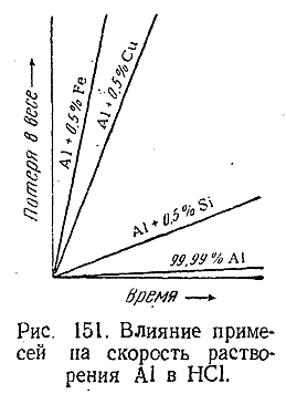

По отношению к воде алюминий вполне устойчив. Сильно разбавленные, а также очень концентрированные HNO3 и H2 SO4 на алюминий почти не действуют, тогда как при средних концентрациях этих кислот он постепенно растворяется. Чистый алюминий довольно устойчив ипо отношению к соляной кислоте, но обычный технический металл в ней растворяется (рис. 151).
