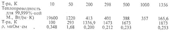

Свойства. Медь-пластичный, розовато-красный металл с характерным металлич. блеском, тонкие пленки меди при просвечивании-зеленовато-голубого цвета. Кристаллич. решетка гранецентрированная кубич., а = 0,36150 нм, 2 = 4, пространств. группа FтЗт. Т. пл. 1083,4 0С, т. кип. 2567 °С; плотн. 8,92 г/см3, жидкой при 1100 0С-8,36 г/см3, при 200°С-8,32 г/см3, рентгеновская плотн. 8,9331 г/см3; C0р 24,44 ДжДмоль • К), ур-ние температурной зависимости в интервале 248-1356,9 К: С0р = 4,187(5,41 + 1,4.7.10-3 Т)ДжДмоль.К); DH0пл 13,02 кДж/моль, скрытая DHпл 205 кДж/молъ, DH0исп 304,8 кДж/моль; S0298 33,15 ДжДмоль.К); ур-ние температурной зависимости давления пара над жидкой медью: lgp(Па) = -17650/T + 1 l,27.l,273lg Т (1356,9-2870 К). Даже при 1900 К давление пара над медью не превышает 133,32 Па. Температурный коэф. линейного расширения 1,7.10-5 К-1 (273-323 К), ур-ние температурной зависимости линейного расширения: lt = l0(1 + 1,67.10-5t + + 3,8.10-9t2 + 1,5.10-12t3) м, где l0-длина образца при 25 °С; объемная усадка при кристаллизации-4,1%. Наиб. важные и широко используемые св-ва меди-ее высокая теплопроводность и малое электрич. сопротивление:
Температурный коэф. r 4,3-10~3 К-1 (273-373 К). Медь диамагнитна, уд. магн. восприимчивость -0,66.10-6. Для жидкой меди у (в мН/м): 1120 (1413 К), 1160 (1473 К), 1226 (1573 К); h (в мПа.с): 4,0 (1356,9 К), 8,6 (1373 К), 3,41 (1418 К).
