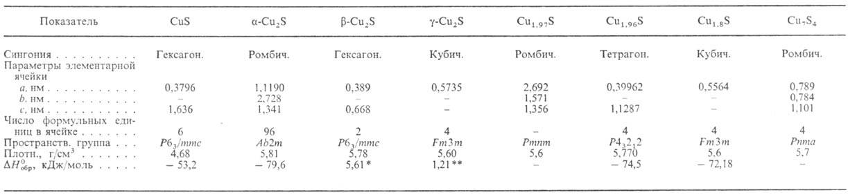

ХАРАКТЕРИСТИКА КРИСТАЛЛИЧЕСКИХ МОДИФИКАЦИЙ СУЛЬФИДОВ МЕДИ
* DH0 перехода a ->b при 103 °С. ** DH0 перехода b->g при 437°С.
