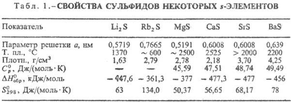

По типу хим. связи сульфиды можно разделить на три осн. группы. К первой относят сульфиды s-элементов-щелочных и щел.-зем. металлов, Mg, для к-рых характерна ионно-кова-лентная связь с нек-рым преобладанием ионной составляющей. M2S кристаллизуются в структуре типа антифлюорита, МIIS-в структурах типа NaCl с высокими координац. числами для S(6, 8). Эти сульфиды имеют относительно высокие DHобр, т-ры плавления (табл. 1), солеподобны, бесцветны, гигроскопичны. Многие из них раств. в воде с разложением (сульфиды щелочных металлов, BaS), образуют кристаллогидраты. Окисляются кислородом воздуха, Н2О2 и др. до сульфатов, легко разлагаются НС1, HNO3 и H2SO4 на холоду. Полисульфиды химически менее стойки, чем простые сульфиды, причем их устойчивость уменьшается с повышением содержания в них S. При нагр. легко разлагаются на S и простые сульфиды.

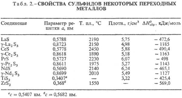

Ко второй группе относят сульфиды d-металлов и f-металлов с составами MS, M5S7, M3S4, M2S3, MS2, MS3 и др. У низших сульфидов хим. связь носит преим. металлич. характер, у высших-ионно-ковалентный.
Кристаллизуются в разл. структурах, для соед. M2S3 характерен полиморфизм. В табл. 2 представлены сульфиды с кубич. структурой - MS (типа NaCl, пространств. группа Fm3m, z = 4) и M2S3 (типа Th3P4, пространств. группа I43d, z = 4), а также с гексагон. MS2 (типа CdI2, пространств. группа 4091-38.jpg, z = 1). Термическая устойчивость сульфидов этой группы достаточно высока и снижается с увеличением содержания S. В воде не раств., разлагаются горячими конц. НСl и H2SO4, а также бромной водой, царской водкой. Окисляются при нагревании на воздухе до оксидов и основных сульфатов.

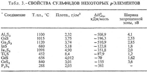

К третьей группе относят сульфиды p-элементов (табл. 3), а также близкие к ним сульфиды Zn, Cd, Hg, Cu2S, Ag2S. Хим. связь в них ковалентно-ионная, причем вклад ковалентной составляющей повышается с увеличением номера группы. Многие из этих сульфидов имеют сложные каркасные и слоистые кристаллич. структуры с невысоким координац. числом для атома S., Как правило, эти сульфиды химически нестойки, мн. реагируют с влагой воздуха, легко раств. минер. к-тами, быстро окисляются при нагр. на воздухе, в воде практически не растворяются.
