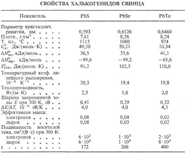

СВИНЦА ХАЛЬКОГЕНИДЫ. Сульфид PbS, селевид PbSe и теллурид РbТе-серебристо-серые кристаллы ку-бич. сингонии (типа NaCl, z = 4, пространств. группа Fт3т); при давлении выше 2,4-4,2 МПа устойчива ромбич. модификация (типа SnS, пространств. группа Pcmn). Осн. св-ва свинца халькогенидов приведены в таблице.

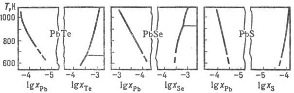

Участки диаграмм состояния РbТе, PbSe и PbS; xi-концентрации избыточных Рb или халькогена в РbТе, PbSe и PbS, молярные доли.
Состав свинца халькогенидов в зависимости от условий получения отклоняется от стехиометрического в сторону избытка халькогена (от 0,4995 до 0,5005 молярных долей Рb или до ~1·10-3 молярных долей избыточного компонента, см. рис.). С изменением состава свинца халькогенидов наблюдается изменение типа осн. носителей заряда, поэтому свинца халькогениды могут быть полупроводниками п- или p-гипа.
