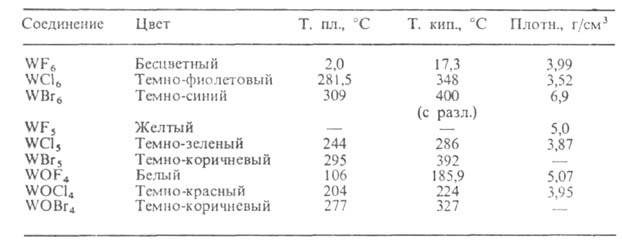

ВОЛЬФРАМА ГАЛОГЕНИДЫ. Вольфрам образует простые галогениды WHaln (n = 2, 4, 5, 6), смешанные WC1xF6_x, оксо- и халькогенгалогениды, а также комплексные. Св-ва нек-рых вольфрама галогенидов представлены в таблице. Термич. устойчивость высших галогенидов WHal6 понижается в ряду F-Cl-Br; иодиды WI6 и WI5 в обычных условиях неустойчивы. Простые высшие вольфрама галогениды гигроскопичны и гидролизуются водой. Низшие фториды и хлориды склонны к диспропорционированию.
СВОЙСТВА ГАЛОГЕНИДОВ ВОЛЬФРАМА
