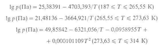

перехода 8,7 кДж/моль. Ур-ния температурной зависимости давления пара над жидким WF6:
WF6 сильно гигроскопичен, гидролизуется водой; хорошо раств. в перфторциклопентане и жидком HF (11,5% при — 5°С); образует с HF азеотропную смесь. С фторидами щелочных металлов и аммония, NOF, NO2F вольфрама гексафторид дает комплексные соединения, содержащие ионы WF7- или WF82-. При нагр. восстанавливается водородом, углеводородами, Si, W и др. металлами до W.
