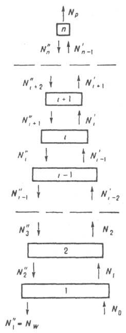

b может принимать значения в пределах от 1 до a в зависимости от соотношения масс обогащенной и обедненной фракций. Для разделения изотопов всех хим. элементов (кроме водорода) значение а лишь немного больше 1. Поэтому элементарный разделит. эффект умножают в каскадах или в колоннах. Каскады представляют собой последовательно соединенные элементы однократного разделит. действия (ступени). В т. наз. простом каскаде обогащенную фракцию первой ступени подают на вторую ступень, повторяют операцию разделения, затем обогащенную фракцию второй ступени подают на третью спупень и т. д. В целях экономии исходного материала обедненные фракции дальних ступеней, к-рые по сравнению с исходной смесью обогащены целевым изотопом, не отбрасывают, а используют как дополнит. сырье на предыдущих ступенях (осуществляют рециркуляцию потоков). Чаще всего обедненную фракцию послед. ступени (молярная доля выделяемого изотопа N:i+1) возвращают на предыдущую ступень (рис. 1). В оптим. варианте состав фракции, возвращаемой на i-ю ступень, должен быть одинаковым с составом поступающей на эту ступень обогащенной фракции предыдущей (i — 1)-ступени (молярная доля N'i-1). Если значения b для всех ступеней одинаковы, достигаемая в таком каскаде (наз. идеальным) степень разделения
где Np и N0 - молярные доли изотопа в продукте и исходной смеси, n - число ступеней каскада.
Схема каскада с рециркуляцией потока смеси
Рис. 1. Схема каскада с рециркуляцией потока смеси (N - молярная доля выделяемого изотопа; N0 - в исходной смеси; N'i и N:i - соотв. в обогащенной и обедненной фракциях i-ступени; Np - в продукте (Np=N'n); Nw в отходах (Nw - N:1).

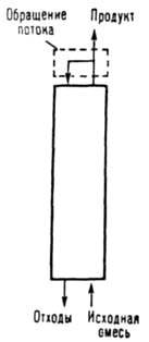

Для снижения затрат энергии на перемещение потоков, уменьшения объема аппаратуры и периода первонач. накопления изотопа (см. ниже) обычно сокращают потоки при переходе от низких ступеней к более высоким, т. е. ведут процесс так, чтобы обогащенная фракция данной ступени была по массе меньше обогащенной фракции предыдущей ступени. В ряде случаев используют каскады без сокращения потоков (т. наз. прямоугольные каскады). Аналогами прямоугольного каскада являются противоточные разделит. колонны, напр., ректификационные. В каскадах перемещение потоков между ступенями осуществляют с помощью насосов или др. устройств, в колоннах за счет конвекц. потоков, возникающих из-за различия плотностей, избыточного давления, электрич. потенциала или др. При этом в каждом поперечном сечении колонны изотопы перераспределяются между перемещающимися в противоположных направлениях потоками (в соответствии с элементарным разделит эффектом). Для достижения в прямоугольном каскаде (или в противоточной колонне) степеней разделения больших, чем в единичной операции (q > b), часть выходящего с последней ступени обогащенного потока возвращают в каскад или колонну (рис. 2) проводят обращение потока (напр., испарение жидкости или конденсация пара при ректификации). Накопление целевого изотопа начинается на конце каскада (или колонны), где вследствие обращения потока контактирующие фракции или потоки выводятся из состояния равновесия. В результате в контакт с обогащенной фракцией данной ступени приходит фракция, имеющая несколько более высокое содержание целевого изотопа, чем обедненная фракция, уведенная с этой ступени. Послед. перераспределение изотопов приводит к увеличению концентрации изотопа по сравнению с исходной в обеих покидающих эту ступень фракциях. По мере протекания процесса обогащение на конце каскада увеличивается, из состояния равновесия выводятся все более удаленные от места обращения потока ступени и протяженность обогащенной части каскада растет. После достижения на конце каскада требуемой степени разделения начинают отбирать продукт. Далее каскад (или колонна) работает в стационарном режиме.
Схема противоточной колонны с обращением потока
Рис. 2. Схема противоточной колонны с обращением потока.

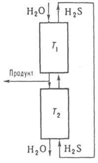

Изотопный обмен. Изотопов разделение обусловлено отличием от единицы константы равновесия обмена изотопами данного элемента между двумя соед., находящимися в контактирующих фазах (чаще всего жидкость и газ, но используются также системы жидкость жидкость, жидкость твердая фаза и газ - твердая фаза). Осуществляется в противоточных колоннах. Для обращения потоков применяют термич. или электрохим. разложение либо р-ции со вспомогат. в-вами. Напр., при концентрировании изотопа 10В обменом между BF3 и его соединением с анизолом последнее разлагают при нагр. и BF3 возвращают в колонну. При разделении изотопов лития обменом между амальгамой и р-рами солей литий переводят в амальгаму электролизом р-ра соли на текущем ртутном электроде. При концентрировании изотопа 15N обменом между HNO3 и NO азотную к-ту восстанавливают диоксидом серы. В случае разделения изотопов водорода процессы изотопного обмена с обращением потока не применяют, т.к. более экономичной оказывается двухтемпературная схема (рис. 3), в к-рой вместо перевода всей обогащенной смеси в др. фазу путем превращ. одного соед. в другое используют изотопный обмен между теми же соед. (напр., Н2О и H2S) при более высокой т-ре (меньшем a). В результате из покидающей холодную колонну фазы (Н2О) в поступающую фазу (H2S) переводится избыточное по сравнению с исходным кол-во накапливаемого изотопа. Обогащенная дейтерием вода выводится на границе холодной и горячей колонн. Изотопный обмен применяется для пром. разделения изотопов легких элементов: водорода, Li, В, N, С.
Схема двухтемпературного концентрирования дейтерия
Рис. 3. Схема двухтемпературного концентрирования дейтерия (Т2 > T1).

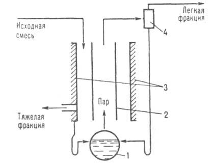

Macc-диффузия. Изотопов разделение основано на различии в скоростях диффузии изотопнозамещенных молекул газа в потоке вспомогат. разделительного пара. Вспомогат. пар должен обладать высоким коэф. диффузии в разделяемой смеси и легко отделяться от нее. Часто в качестве вспомогат. пара используют пары ртути. Изотопов разделение осуществляется либо в каскаде ступеней (наз. насосами), либо в противоточной колонне. Ступень однократного действия представляет собой цилиндр, внутри к-рого соосно размещена цилиндрич. диафрагма с отверстиями диаметром ок. 10 мк (рис. 4). По центр. каналу движется вспомогат. пар, по кольцевому зазору между каналом и стенкой цилиндра в противоположном направлении разделяемая смесь. Молекулы смеси диффундируют в отверстиях диафрагмы через встречный поток вспомогат. пара. Выходящая из центр. канала часть смеси, увлекаемая вспомогат. паром, обогащена легким изотопом, выходящая из кольцевого канала тяжелым. В противоточной колонне вспомогат. пар подается равномерно по всей высоте колонны через трубку с отверстиями, помещенную вдоль оси, диффундирует сквозь отверстия к стенкам колонны и конденсируется. Элементарный разделит. эффект возникает в каждом поперечном сечении из-за диффузии изотопно замещенных молекул газообразной смеси к оси колонны. В результате у оси повышается концентрация легкого изотопа, у стенок - тяжелого. Различия в плотности, а также движение вниз по стенке пленки конденсата приводят к возникновению конвекц. потоков, направленных около оси вверх, а у стенок - вниз. Метод применяется для разделения изотопов Ne, Аr, С.
Масс-диффузионная ступень
Рис. 4. Схема масс-диффузионной ступени: 1 - испаритель; 2 - диафрагма; 3 - конденсац. поверхность; 4 - конденсатор.
