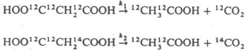

Кинетич. изотопные эффекты проявляются в различиях скоростей р-ций с участием разных изотопов данного элемента, изотопнозамещенных молекул или ионов. Различают межмол. и внутримол. изотопные эффекты. Так, наблюдаемые константы скорости k1 и k2 декарбоксилирования малоновой к-ты разного изотопного состава
различаются из-за межмол. изотопного эффекта, а значения k'1 и k'2 для р-ций
различаются из-за внутримол. изотопного эффекта. В отличие от межмолекулярного, внутримол. изотопный эффект не зависит от т-ры (подробнее см. Кинетический изотопный эффект). Разл. изотопные эффекты I рода лежат в основе большинства известных способов изотопов разделения.
