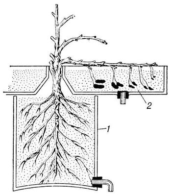

Рис. 4. Схема опыта по изучению поглощения радиоактивных изотопов раздельно корнями и плодами арахиса: 1 — среда для корней; 2 — среда для плодов.
