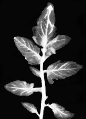

Рис. 2. Авторадиограмма (отпечаток), показывающая распределение фосфора (32Р) в листьях помидора. Растение помещалось предварительно в раствор, содержащий радиоактивный фосфор. Светлые участки соответствуют повышенным концентрациям радиоактивного изотопа; можно видеть, что фосфор сконцентрировался у стебля и в сосудистых частях листьев.

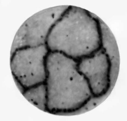

Рис. 1. Микрорадиограмма образца никеля. Исследуется диффузия олова, меченного радиоактивным изотопом 113Sn, в никеле. Распределение радиоактивного олова показывает, что диффузия в основном происходит по границам зёрен никеля.

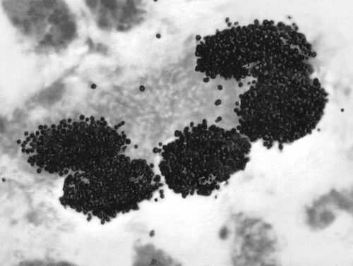

Рис. 3. Включение в ядра соединительнотканых клеток меченного тритием тимидина, идущего на построение нуклеиновых кислот. Увеличено в 600 раз.
