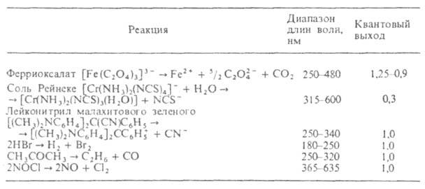

Хим. методы актинометрии основаны на определении кол-ва в-ва, образовавшегося или израсходованного в нек-рой стандартной фотохим. р-ции (см. табл.), квантовый выход Ф к-рой не зависит от интенсивности излучения и постоянен в широком диапазоне длин волн либо его зависимость от длины волны хорошо известна. Скорость образования или расходования в-ва W пропорциональна интенсивности поглощенного излучения Ра: W=ФPaS/V, где V-общий объем (дм3) облучаемого р-ра или газа, S-площадь (м2), на к-рую падает поток фотонов. Изменение концентрации [А] в-ва, образовавшегося или израсходованного за время пропорционально дозе Qа = Ра поглощенного излучения:
[концентрация выражена в моль/дм3, скорость поглощения фотонов-в Э/(м2*с); 1 Э (эйнштейн) = 6,02*1023 фотонов]. Чтобы исключить необходимость учитывать долю поглощенного излучения, обычно используют такую концентрацию актинометрич. р-ра и такую толщину его слоя (или давление газа), к-рые достаточны для полного поглощения всех фотонов. Хим. методы обладают рядом практич. преимуществ в фотохим. исследованиях: возможность проводить измерения в том же сосуде, что и изучаемую р-цию; отсутствие необходимости в калибровке аппаратуры. В то же время хим. методы являются интегральными и не позволяют непрерывно следить за изменением интенсивности излучения. Для определения кол-ва образовавшегося или израсходованного в фотохим. р-ции в-ва используют разл. методы; Наиб. удобны спектральные.
РЕАКЦИИ, ПРИМЕНЯЕМЫЕ В ХИМИЧЕСКИХ МЕТОДАХ АКТИНОМЕТРИИ
