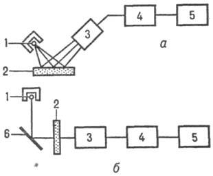

Существуют два варианта РРА-флуоресцентный и абсорбционный. Первый получил более широкое распространение. В этом случае регистрируют характеристич. рентгеновское излучение (обычно К- или L-серии; см. Рентгеновская спектроскопия), испускаемое возбужденными атомами определяемого элемента. Энергия этого излучения зависит от атомного номера элемента, а интенсивность пропорциональна его концентрации. Для возбуждения характеристич. рентгеновского излучения наиб. часто применяют источники низкознергетич. g- или рентгеновского излучения. В нек-рых случаях (напр., при определении легких элементов) предпочтительнее применять источники a-частиц (см. рис., а). Характеристич. рентгеновское излучение элементов пробы регистрируют детектором, преобразующим энергию рентгеновских квантов в электрич. импульсы. Амплитудный анализатор выделяет импульсы с амплитудой, соответствующей энергии квантов характеристич. рентгеновского излучения определяемого элемента. Кол-во импульсов, регистрируемых в единицу времени, пропорционально концентрации элемента.
Схема установки для флуоресцентного (а) и абсорбционного . (б) рентгенорадиометрич. анализа: 1-радионуклидный источник; 2-проба; 3-детектор рентгеновского излучения; 4-амплитудный анализатор; 5 - регистрирующее устройство; 6-мишень.
В абсорбционном РРА пробу облучают рентгеновскими квантами с близкими энергиями Е1 и Е2, причем Е1 < Eсв < < Е2, где Есв-энергия связи электрона на внутр. оболочке атома определяемого элемента. Для получения рентгеновского излучения с энергиями Е1 и Е2 радионуклидным источником облучают сменные мишени, изготовленные из элементов с близкими атомными номерами (см. рис., б). Регистрируют соответствующие энергиям Е1 и Е2 интенсивности I1 и I2 рентгеновского излучения, прошедшего через пробу. При этом отношение I1/I2 зависит от содержания определяемого элемента.
