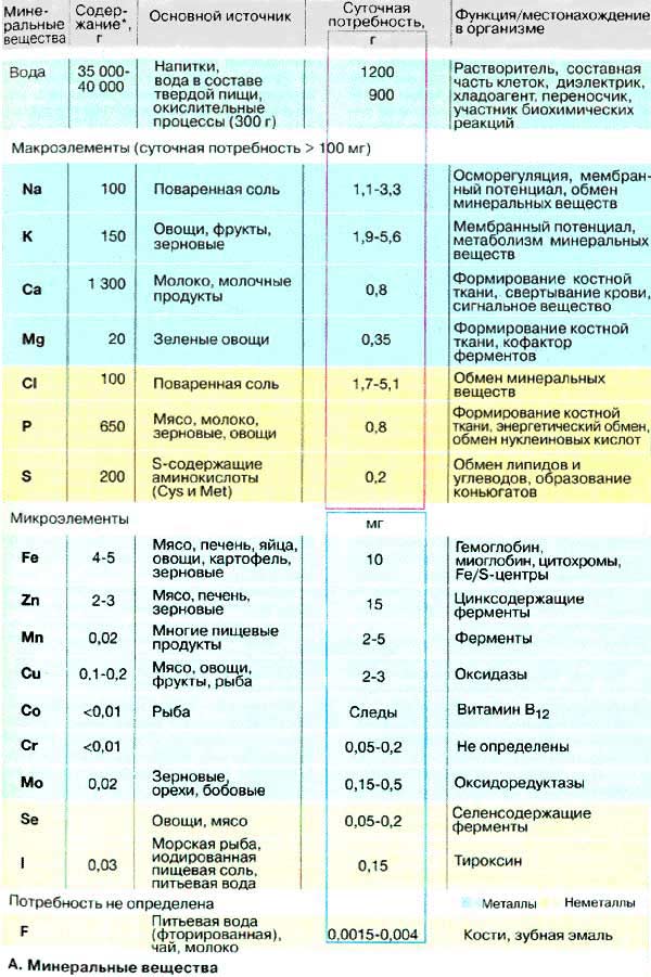

Жизненно необходимые элементы подразделяются на макроэлементы (суточная потребность >100 мг) и микроэлементы (суточная потребность <100 мг). К макроэлементам относятся натрий (Na), калий (К), кальций (Ca), магний (Мg), хлор (Cl), фосфор (Р), сера (S) и иод (I). К жизненно важным микроэлементам, необходимым лишь в следовых количествах, относятся железо (Fe), цинк (Zn), марганец (Μn), медь (Cu), кобальт (Со), хром (Сr), селен (Se) и молибден (Мо). Фтор (F) не принадлежит к этой группе, однако он необходим для поддержания в здоровом состоянии костной и зубной ткани. Вопрос относительно принадлежности к жизненно важным микроэлементам ванадия, никеля, олова, бора и кремния остается открытым. Такие элементы принято называть условно эссенциальными.
В таблице (колонка 2) приведено среднее содержание минеральных веществ в организме взрослого человека (в расчете на массу 65 кг). Среднесуточная потребность взрослого человека в указанных элементах приведена в колонке 4. У детей и женщин в период беременности и кормления ребенка, а также у больных потребность в микроэлементах обычно выше.
Так как многие элементы и вода могут запасаться в организме, отклонение от суточной нормы компенсируется во времени. Вода запасается во всех тканях организма, кальций — в форме апатита костной ткани, иод — в составе тиреоглобулина в щитовидной железе, железо — в составе ферритина и гемосидерина в костном мозге, селезенке и печени. Местом хранения многих микроэлементов служит печень.
Обмен минеральных веществ контролируется гормонами. Это относится, например, к потреблению Н2О, Ca2+, PO43-, связыванию Fe2+, I-, экскреции H2O, Na+, Ca2+, PO43-.
Количество минеральных веществ, абсорбированных из пищи, как правило, зависит от метаболических потребностей организма и в ряде случаев от состава пищевых продуктов. В качестве примера влияния состава пищи можно рассмотреть кальций. Всасыванию ионов Ca2+ способствуют молочная и лимонная кислоты, в то время как фосфат-ион, оксалат-ион и фитиновая кислота ингибируют всасывание кальция из-за комплексообразования и образования плохо растворимых солей (фитин).
Дефицит минеральных веществ — явление не столь редкое: оно возникает по различным причинам, например из-за однообразного питания, нарушения усвояемости, при различных заболеваниях. Недостаток кальция может наступить в период беременности, а также при рахите или остеопорозе. Хлородефицит наступает из-за большой потери ионов Сl- при сильной рвоте. Из-за недостаточного содержания иода в пищевых продуктах во многих районах Центральной Европы распространенным явлением стали иододефицитные состояния и зобная болезнь. Дефицит магния может возникать из-за диареи или из-за однообразного питания при алкоголизме. Недостаток в организме микроэлементов часто проявляется нарушением кроветворения, т. е. анемией.
В последней колонке перечислены функции, выполняемые е организме указанными минеральными веществами. Из данных таблицы видно, что почти все макроэлементы функционируют в организме как структурные компоненты и электролиты. Сигнальные функции выполняют иод (в составе иодтиро-нина) и кальций. Большинство микроэлементов являются кофакторами белков, главным образом ферментов. В количественном отношении в организме преобладают железосодержащие белки гемоглобин, миоглобин и цитохром, а также более 300 цинксодержащих белков.
