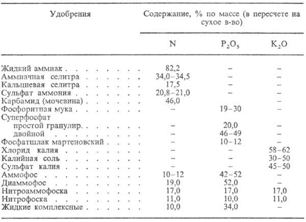

Главные элементы минер. питания, потребляемые растениями, или м а к р о э л е м е н т ы,-N, P, К (табл. 1). В почву также вносят микроэлементы, без к-рых растит. организмы не могут нормально развиваться. Соотв. различают
Табл. 1.-СОДЕРЖАНИЕ ГЛАВНЫХ ПИТАТЕЛЬНЫХ ЭЛЕМЕНТОВ В НАИБОЛЕЕ РАСПРОСТРАНЕННЫХ МИНЕРАЛЬНЫХ УДОБРЕНИЯХ

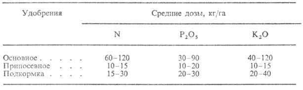

Минеральные удобрения вносят в почву (табл. 2) перед посевом (осн. удобрение, 70-80%), в ходе посева (припосевное удобрение) и в период роста растений (подкормка).
Табл. 2.-ДОЗЫ ВНЕСЕНИЯ МИНЕРАЛЬНЫХ УДОБРЕНИЙ
