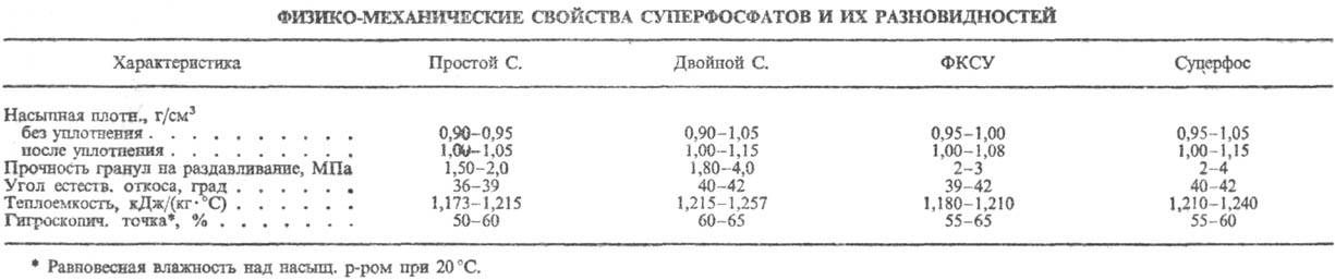

Все суперфосфаты и их разновидности выпускают в гранулах (товарная фракция с размерами 1-4 мм составляет 85-90%, фракция с размерами менее 1 мм-3%, фракция с размерами более блмм отсутствует), не слеживаются, малогигроскопичны, пригодны для транспортирования и хранения незатаренными. Нек-рые св-ва указанных продуктов приведены в таблице.
