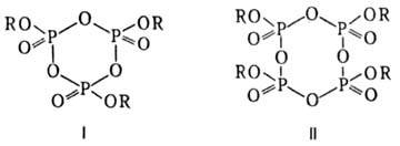

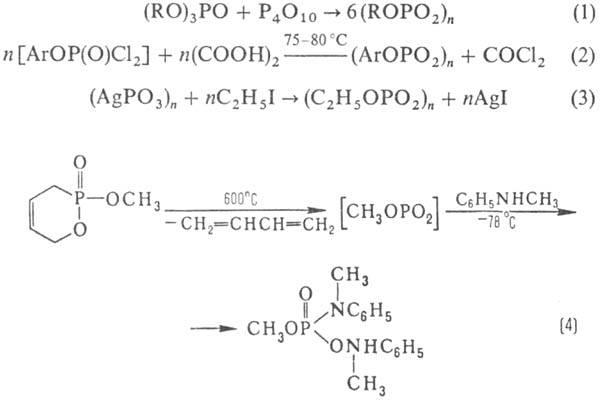

Метафосфаты органические-нестабильные соед. (низкомол. метафосфаты органические-жидкости), в природе не встречаются. Образуются при взаимод. Р4О10 с сухим диэтиловым эфиром, этанолом или триалкилфосфа-том [напр., р-ция (1)], в р-ции АrOР(О)Сl2 с щавелевой к-той (2), в р-циях алкилирования Ag-солей метафосфорных к-т (3), при пиролизе О-метил-2-бутенилфостона [выделяющийся метилметафосфат легко полимеризуется; он м. б. идентифицирован в виде продукта взаимод. с C6H5NHCH3, р-ция (4)]:
