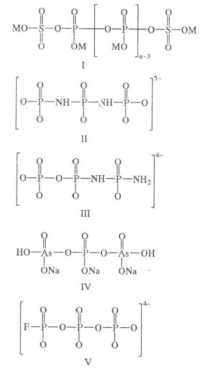

Неорганические производные фосфатов неорганических. Замещением в конденсированных фосфатах неорганических концевых атомов О атомами S получают тиофосфаты, напр. монотиотрицикло-фосфат Na3P3O8S· 6H2O, тетратиотетрациклофосфаты MII2P4O8S4· 10H2O, где M = Sr, Ba, а присоединением групп SO3 к концам цепи - сульфатофосфаты ф-лы I, где M = Na, n — 3-25. При замене мостиковых и концевых атомов О ионов P3O5-10 соотв. амидо- и имидогруппами образуются ионы дии-мидо-(П) и амидоимидотрифосфаты (Ш). Известны силика-то-, хромато-, ванадато- и арсенатофосфаты типа Na3H2(P, As)3O10 (IV) и др. Фторотрифосфат-ион (V) благодаря смещению положит, заряда рециклизуется при рН > 7 с образованием трициклофосфат-иона.
