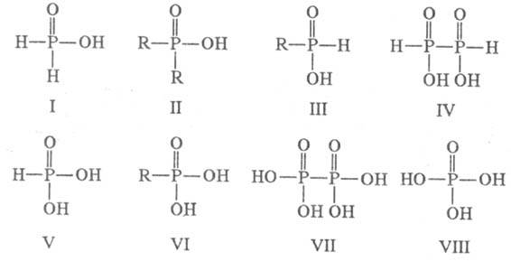

Фосфора кислоты по Блазеру и Вормсу (5029-40.jpg-к-та, 5029-41.jpg-к-та и т. д., в индексе над атомом P указывается его степень окисления) позволяет различать изомеры к-т одинакового состава, напр. изомеры к-ты H4P2O5 - к-ты5029-42.jpg . Примеры фосфора кислот: 5029-43.jpg-к-ты - фос-форноватистая (гипофосфористая) H3PO2 (ф-ла I), фосфино-вые кислоты RR'P(O)OH (II), фосфонистые кислоты RH2PO2 (III); 5029-44.jpg -к-та - гиподифосфорная H4P2O4 (IV); 5029-45.jpg-к-ты -фосфористая H3PO3 (V), фосфоновые кислоты RP(O)(OH)2 (VI); 5029-46.jpg-к-та - фосфорноватая (гипофосфорная) H4P2O6 (VII);5029-47.jpg-к-та - фосфорная кислота (ортофосфорная) H3PO4 (VIII).

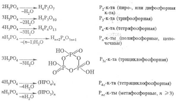

Анионной конденсацией H3PO4 с отщеплением воды получают конденсированные к-ты, в молекулах к-рых тетраэдрич. группы PO4, соединенные между собой через общий атом О, образуют цепи (полифосфорные к-ты), кольца (м е -тафосфорные к-ты), разветвленные структуры (ультрафосфорные к-ты):
При 5029-58.jpg и Рnc-к-ты неразличимы, Молярное отношение H2O:P2O5 = R в гомологич. ряду Pnc-к-т не меняется (R= 1),-в ряду Рn-к-т при росте n уменьшается в пределах 5029-59.jpg . При 5029-60.jpg к-ты представляют собой смеси, состав к-рых характеризуется молекулярно-массовым распределением анионов. По мере уменьшения R смеси обогащаются высшими к-тами, при этом вязкость к-т увеличивается вплоть до образования твердой массы. Вблизи значения R = 1 в смесях появляются Рnc-к-ты, а также ультрафосфорные к-ты сетчатого строения (область их существования 1,25029-61.jpgR5029-62.jpg0,7). В качестве товарного продукта выпускают умеренно вязкую фосфорную к-ту (2,5 >R> 1,5), из к-рой получают жидкие удобрения и комплексные удобрения. В медицине используют аденозинфосфорные кислоты (орг. Рn-к-ты), в орг. синтезе -конц. полифосфорные к-ты. Индивидуальные к-ты [хроматог-рафически чистые H5P3O10, (НРО3)3 и др.] обычно получают из солей ионным обменом в виде разб. водных р-ров, где они постепенно разрушаются по схеме:5029-63.jpg

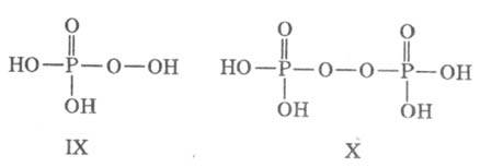

Существуют конденсированные фосфора кислоты с разным сочетанием атомов P в разл. степенях окисления. К ним м. б. отнесены изомеры трифосфорных к-т H5P3O9 5029-65.jpg и 5029-66.jpg , H5P3O8 5029-67.jpg. Известны надфосфорные к-ты с терминальной или срединной пероксо-группой: пероксофосфорная (IX), пероксопирофосфорная
