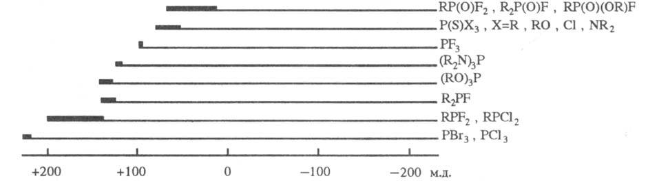

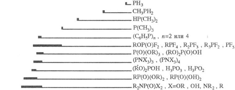

Физические свойства. Фосфорорганические соединения могут быть газами, жидкостями или твердыми в-вами. Для идентификации и изучения их св-в используют все осн. физ.-хим. методы, но в первую очередь -спектроскопию ЯMP31P. Величины хим. сдвигов определяются гл. обр. электроотрицательностями атомов, связанных с атомом P, и степенью обратного p-дативного взаимод. с ним. Сигналы ЯМР31Р располагаются в очень широкой области значений (неск. сотен м. д.) и проявляют при этом выраженную специфичность (рис.).

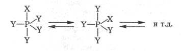

Особый вид таутомерии (псевдовращение)характерен для фосфоранов, к-рые способны обменивать у атома P заместители, занимающие аксиальные и экваториальные положения:
Принцип псевдовращения широко используют для объяснения механизмов реакций фосфорорганических соединений.
Области хим. сдвигов 31P фосфорорг. соед. относительно 85%-ной H3PO4; производные двухкоординационного P характеризуются хим. сдвигами в очень сильных полях (до 450 мд.).

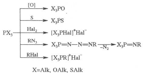

4. Важнейшие р-ции производных трехвалентного P. Эти соед. легко окисляются, присоединяют атомы S, Se, Те, Hal, иминируются, алкилируются:
Если X = OAlk, SAlk, то первичный продукт взаимод. PX3 с RHal далее распадается с образованием фосфорильного (тиофосфорильного) соед. (Арбузова реакция):

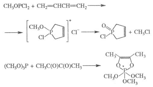

Многие производные трехвалентного P присоединяются к сопряженным диенам и другим 5031-35.jpg-сопряженным системам; образующиеся продукты могут выделяться как целевые в-ва либо без выделения вступать в дальнейшие превращения, напр.:

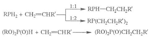

Фосфины и гидрофосфорильные (тиогидрофосфорильные) соед. в условиях гомолитич. р-ций легко присоединяются к олефинам с образованием связи C-P:

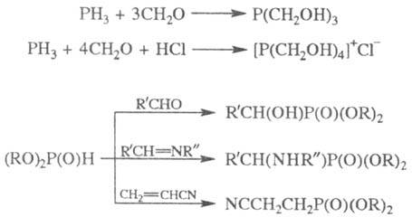

Эти же соед. в условиях гетеролитич. р-ций присоединяются по связям C = O, C = N, C = S, C = C с образованием разнообразных функционализир. фосфорорганических соединений:
