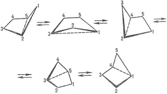

ПСЕВДОВРАЩЕНИЕ, изомеризация, осуществляемая при низкобарьерных конформац. переходах циклич. молекул и политопных перегруппировках комплексов в результате колебаний атомов или групп атомов около их положений равновесия без разрыва хим. связей. Формально псевдовращение напоминает вращение молекулы как целого (истинный физ. механизм не сводится к внутр. вращению). Псевдовращение широко представлено в ряду алициклич. соед. (особенно для циклов С58). Так, экспериментально обнаруженное искажение кольца циклопентана (см. рис., пунктиром обозначена линия пересечения двух плоскостей) последовательно передается по кольцу благодаря колебаниям метиленовых групп вверх и вниз, причем псевдовращение протекает при комнатной т-ре практически свободно (изменение внутр. энергии молекулы4027-8.jpgRT, где R- газовая постоянная, Т-абс. т-ра).
Псевдовращение в молекуле циклопентана.
