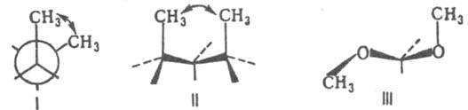

V(j)=(V3/2)(1-cosЗj). (4) Величина барьера в этане оценивается в 12-14 кДж/моль. Замещение в этановом фрагменте приводит к изменению формы кривой потенц. энергии. Так, в случае бутана минимумы и максимумы не идентичны друг другу. Два максимума имеют энергию ок. 16 кДж/моль и один - ок. 25 кДж/моль относительно устойчивой анти-конформации. В общем случае ф-ция потенц. энергии V(ф) м. б. разложена в ряд потенциалов разл. порядка. Величины барьеров, как и разность энергий конформеров, зависят от типа связи, электронной природы и объема заместителей. Для бутана разность энергий гош- и анти-конформаций оценивается в 2,5-3,8 кДж/моль [DH=~-2,9 кДж/моль, DS~-5,9 Дж/(моль.К)] и обусловлена отталкиванием метильных групп в гош-форме (ф-ла I). Переход от газовой фазы к конденсированной способствует стабилизации гош-конформера. Увеличение объема заместителей при связи С—С приводит к усилению гош-отталкивания. дополнит. влияние (обычно отталкивание) оказывает электростатич. взаимод. полярных заместителей. Для гомологов бутана порядок стабильности аналогичен. Так, для пентана устойчивость конформеров увеличивается в ряду гош+, гош-<гош, анти<анти, анти (знаки + или - характеризуют знак угла относит, поворота; в ф-ле I он положительный). Особенно неблагоприятны 1,3-взаимодействия СН3...СН3 в гош+-, гoш- - конформации II. Для высших членов ряда конформация плоского зигзага (анти, анти,...) становится статистически неблагоприятной.
Введение в цепочку двух и более гетероатомов может принципиально изменить относит, стабильность конформеров. Напр., гош- -, гош- - конформер диметоксиметана (III) на 8,1 кДж/моль стабильнее гош-, анти-формы и на 14,2 кДж/моль стабильнее анти-, анти - формы (следствие обобщенного аномерного эффекта; см. ниже). Для фрагмента =С—С= (в диенах, дикарбонильных сое д., производных щавелевой к-ты, бензальдегиде и т.п.) устойчивы плоские конформации, что обусловлено значит. сопряжением в плоских структурах. Это приводит к двукратному барьеру вращения с максимумом при 90o (20,5 кДж/моль в бутадиене). При вращении относительно sp2-sp3 - связи (напр., в пропилене, ацетальдегиде) обычно более стабильны заслоненные конформации типа IV, а конформации типа VI соответствуют наивысшей энергии. Конформации V представляют промежут. минимум. Если три заместителя у sр3 - атома одинаковы (нитромeтан, толуол), то имеется симметричный шестикратный барьер, описываемый ф-лой V(j)=(К6/2)(1-соs6j); устойчива также заслоненная конформация. Барьер вращения вокруг sр-sp3 - связи практически равен нулю.

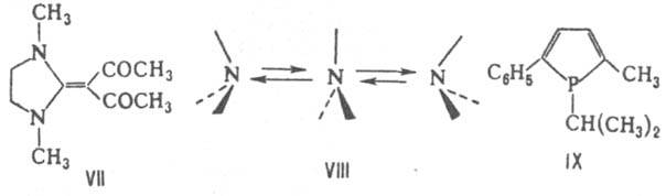

Для молекул с кратными связями и неподеленными парами электронов одним из главных факторов, определяющих величину барьера, является степень двоесвязанности. Так, в отличие от аминов, большая кратность связи С—N в амидах приводит к значит. возрастанию барьера. Наоборот, даже очень большой барьер вращения вокруг связи С=С м. б. резко снижены введением заместителей, уменьшающих порядок этой связи: для соед. VII барьер составляет <34 кДж/моль.
Типичным примером пирамидальной инверсии является поведение аммиака и аминов (VIII). Молекула проходит через плоскую конформацию с величиной барьера 21-25 кДж/моль. Последняя сильно возрастает для элементов высших периодов. Напр., для соед. Р(III) барьер оценивается в 125-165 кДж/моль, что позволяет разделять хиральные фосфины на энантиомеры. Любые структурные особенности (электронные и стерические), стабилизирующие плоскую конформацию, уменьшают барьер, и наоборот. Вовлечение пары электронов р-орбитали в сопряжение приводит к уплощению конфигурации атома азота в амидах или совершeнно плоской конфигурации в пирролах. Для фосфола IX барьер инверсии при 25 °С равен 67 кДж/моль, т.е. на 105 кДж/моль ниже, чем для аналогичных насыщ. систем. На величину барьера существенно влияет наличие соседнего гетероатома: барьер инверсии при переходе от азиридинов к оксазиридинам возрастает от 63-89 до 134 кДж/моль. Включение пирамидального атома в малый цикл сильно дестабилизирует переходное состояние. Напр., включение атома азота в трехчленный цикл (N-алкилазиридины) может настолько повысить барьер, что соед. будет существовать при комнатной т-ре в виде геом. изомеров или энантиомерных форм.

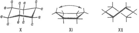

Конформации основных циклических систем. Для молекулы циклогексана возможны две свободные от углового напряжения (см. Напряжение молекул) формы: "кресло" (ф-ла X) и "ванна" (XI). Конформация ванны сильно дестабилизирована внутримол. невалентными взаимод., прежде всего между т. наз. "флагштоковыми" атомами водорода. Неск. более стабильная конформация скрученной ванны ("твист" - форма; XII) все же на 23,4 кДж/моль выше по энергии, чем конформация кресла. Поэтому циклогексан при обычной т-ре на 99,9% существует в форме двух быстро интерконвертирующих кресловидных конформаций. При переходе между ними
вес аксиальные заместители а становятся экваториальными е и наоборот. Переход осуществляется через промежуточно возникающую твист - конформацию. Альтернативные твистконформации быстро превращ. друг в друга через конформацию ванны (псевдовращение). Барьер конформац. перехода в циклогексане равен приблизительно 42 кДж/моль и мало меняется при введении заместителей. Он значительно снижается при наличии планарных фрагментов - эндо- и экзоциклич. двойных связей (циклогексен, циклогексанон, метиленциклогексан и т.п.). Кресловидная конформация обычно также более стабильна для конденсированных и гетероциклич. систем. Напр., бицикло[3.3.1] нонан предпочитает конформацию двойного кресла (XIII), несмотря на сильное 3,7-отталкивание.

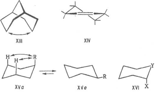

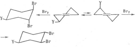

Циклогексен и бензопроизводные принимают форму полукресла (XIV). Для монозамещенных циклогексанов имеются две неэквивалентные конформаций с заместителем в аксиальном (XVa) и экваториальном (XVe) положениях. Обычно более устойчива экваториальная форма, что связывают с дестабилизирующим 1,3-син-аксиальным отталкиванием в конформере XVa. В случае R=HgHal соотношение стабильностей обратное. Величины конформац. своб. энергий заместителей могут использоваться по аддитивной схеме для приближенного предсказания положения конформац. равновесия полизамещенных циклогексанов (при введении поправок на взаимод. заместителей). Аксиальный конформер более стабилен для нек-рых гетероциклов с электроотрицат. заместителем в положении 2, напр. соед. XVI (X = OR, SR, Hal, Y=О, S, NR'), что обусловлено специфич. внутримол. взаимодействиями. Эта конформац. аномалия, получившая наименование аномерного эффекта, имеет большое значение в стереохимии углеводов. Если в конформаций кресла очень большой заместитель не может избежать неблагоприятного аксиального положения, то твист-форма может стать относительно более стабильной, напр., для транс-1,3-ди-трет-бутилциклогексана. Стабилизации твист-конформации способствует наличие в кольце карбонильных групп, нек-рых гетероатомов, а также внутримол. координац. взаимодействия, напр. в соед. XVII-XIX.

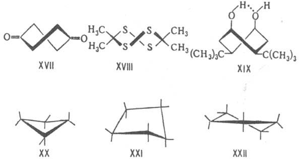

Для четырехчленных циклов предпочтительна сложенная конформация XX. Пятичленные циклы принимают конформацию конверта XXI или твист-конформацию XXII, к-рые исключительно быстро переходят друг в друга. При этом поочередно отгибаются все пять углов конверта (псевдовращение). Конформац. поведение молекул с числом атомов в кольце больше шести довольно сложно и характеризуется резким увеличением кол-ва относительно стабильных конформеров при увеличении размеров цикла (3 для цикло-гептана, 7 для циклооктана и т.д.).

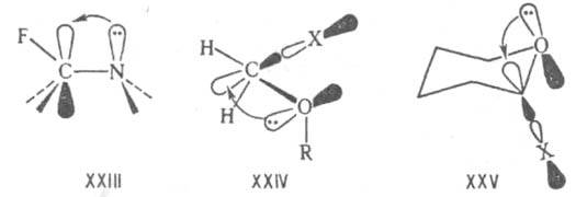

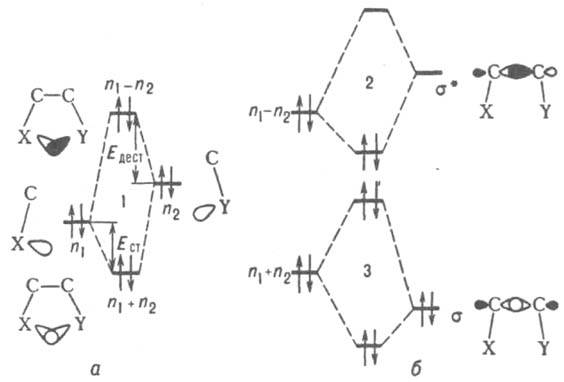

Большое распространение получил компромиссный полулокализованный подход, основой к-poro является метод возмущений (см. Возмущений теория). Молекулу рассматривают как классич. систему с локализованными связями и применяют ур-ние 5. Однако для отдельных групп или фрагментов учитывают орбитальные взаимод. (квантово-мех. конформац. эффект), энергия к-рых рассматривается как дополнит. член в ур-нии 5. Напр., при перекрывании двух заполненных орбиталей неподеленных электронных пар n1 и n2 (рис., а) образуются связывающая (n1+n2) и разрыхляющая (nl—n2) комбинации 1 с суммарным заселением четырьмя электронами. С учетом интегралов перекрывания верх, уровень более дестабилизирован, чем нижний стабилизирован (|Eдест|>|Eст|). Это взаимод. "через пространство" объясняет дополнит. дестабилизацию гош-конформеров этановых фрагментов, замещенных в положениях 1 и 2 объемистыми атомами низших периодов: Br, S, Se и т.п. (эффект "хоккейных клюшек"). Взаимод. двух орбиталей с суммарным заселением двумя электронами, напр., (n1—n2) с s* (2, на рис., б), должно приводить к стабилизации. На этой основе можно объяснить стабилизацию гош- или заслоненных форм структурного фрагмента X—С—С—Y (эффект "через связь"). Взаимод. комбинир. орбиталей (n1+n2) и (n1—n2), образованных за счет взаимод. "через пространство", с орбиталями
Орбитальные взаимодействия во фрагменте X—С—С—Y: a - "через пространство" (эффект "хоккейных клюшек"); б - "через связь" (гош-эффект). связи С—С (s и s*) может привести к стабилизации системы, если стабилизирующие взаимод. 2 достаточно велики, чтобы перекрыть как эффект "хоккейных клюшек" 1, так и аналогичные дестабилизирующие взаимод. 3. Такой эффект (гош-эффект) должен проявляться для сильно электроотрицат. атомов X и Y (F, О), что связано с понижением энергии разрыхляющих орбиталей. Полулокализованный подход позволяет дать объяснение и аномерному эффекту: перекрывание подходящим образом ориентированных заполненной n-орбитали атома кислорода и разрыхляющей орбитали s*C-X стабилизирует аксиальную конформа-цию 2-замещенных тетрагидропиранов (XXV) и аналогичных гетероциклов (XVI).

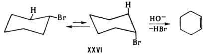

Обобщение эксперим. данных позволило сформулировать многочисл. правила относительно реакц. способности конформеров и стереоизомеров вообще. Напр.: экваториальные заместители в производных циклогексана более доступны и вступают в р-ции с большей скоростью (гидролиз, этерификация и т. д.); при р-циях, в ходе к-рых удаляется заместитель, аксиальный изомер реагирует быстрее, т. к. при этом исчезают 1,3-син-аксиальные взаимод. (окисление спиртов, замещение, элиминирование и т. д.); объемистые восстановители вследствие стерич. затруднений атакуют карбонильную группу в циклогексанонах с экваториальной стороны с образованием аксиальных спиртов, а менее объемистые (LiAlH4) - c аксиальной стороны, образуя экваториальные спирты; атака реагентом диастереотопных сторон молекулы приводит к образованию диастереомерных продуктов в неравных соотношениях благодаря различию в своб. энергиях соответствующих переходных состояний и образующихся продуктов (см. также Асимметрический синтез), и т. д. Особое значение имеет разл. реакц. способность конформеров в ферментативных процессах. Если в р-ции участвуют два и более конформера, то они, как правило, дают разл. продукты, напр.:
