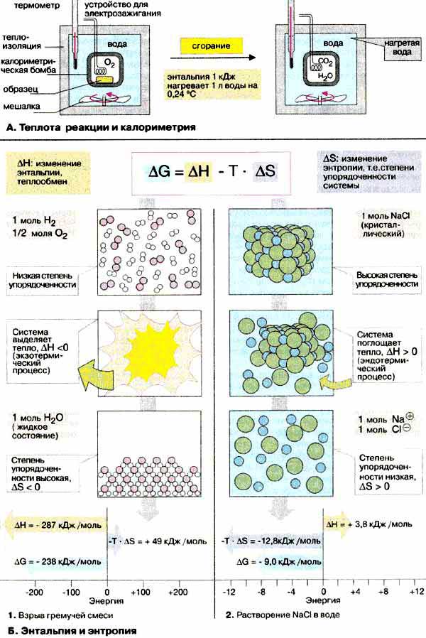

А.Теплота реакции и калориметрия
Все химические реакции сопровождаются выделением или поглощением тепла. Реакции первого типа называются экзотермическими, реакции второго типа — эндотермическими. Мерой теплоты реакции служит изменение энтальпии ΔН, которая соответствует теплообмену при постоянном давлении. В случае экзотермических реакций система теряет тепло и ΔН — величина отрицательная. В случае эндотермических реакций система поглощает тепло и ΔН — величина положительная.
У многих химических реакций ΔG и ΔН имеют близкие значения. Это обстоятельство позволяет определять энергетическую ценность пищевых продуктов. В живых организмах пища обычно окисляется кислородом до СО2 и H2O (см. с. 114). Максимальную химическую работу, которую питательные вещества могут совершить в организме, т. е. ΔG реакции окисления компонентов пищи, определяют путем сжигания взятой навески соответствующего вещества в калориметре в атмосфере кислорода. Выделившееся тепло повышает температуру воды в калориметре. По разности температур рассчитывают теплоту реакции (энтальпию сгорания).
Б. Энтальпия и энтропия
Теплота реакции ΔН и изменение свободной энергии ΔG не всегда имеют сравнимые значения. В действительности известны реакции, протекающие спонтанно (ΔG < 0) несмотря на то, что являются эндотермическими (ΔΗ > 0). Это происходит потому, что на прохождение реакции оказывает влияние изменение степени упорядоченности системы. Мерой изменения упорядоченности системы служит изменение энтропии ΔS.
Энтропия системы тем выше, чем больше степень неупорядоченности (беспорядка) системы. Таким образом, если процесс идет в направлении увеличения неупорядоченности системы (а повседневный опыт показывает, что это наиболее вероятный процесс), ΔS — величина положительная. Для увеличения степени порядка в системе (ΔS > 0) необходимо затратить энергию. Оба этих положения вытекают из фундаментального закона природы — второго закона термодинамики. Количественно зависимость между изменениями энтальпии, энтропии и свободной энергии описывается уравнением Гиббса-Гельмгольца:
ΔG = ΔH - T · ΔS
Поясним зависимость этих трех величин на двух примерах.
Взрыв гремучей смеси (1) — это взаимодействие двух газов — кислорода и водорода — с образованием воды. Как и многие окислительно-восстановительные реакции. это сильно экзотермический процесс (т. е. ΔН << 0). В то же время в результате реакции возрастает степень упорядоченности системы. Газ с его хаотически мигрирующими молекулами перешел в более упорядоченное состояние -- жидкую фазу, при этом число молекул в системе уменьшилось на 1/3. В результате увеличения степени упорядоченности (ΔS < 0) член уравнения -T · ΔS — величина положительная, однако это с избытком компенсируется ростом энтальпии: в итоге происходит высоко экзергоническая реакция (ΔG <<0).
При растворении в воде поваренной соли (2) ΔН — величина положительная, температура в сосуде с раствором, т. е. в объеме раствора, снижается. Тем не менее процесс идет спонтанно, поскольку степень упорядоченности системы уменьшается. В исходном состоянии ионы Na+ и Сl- занимали фиксированные положения в кристаллической решетке. В растворе они перемещаются независимо друг от друга в произвольных направлениях. Снижение упорядоченности (ΔS > 0) означает, что член уравнения -T · ΔS имеет знак минус. Это компенсирует ΔН и в целом ΔG — величина отрицательная. Подобные процессы принято называть энтропийными.
