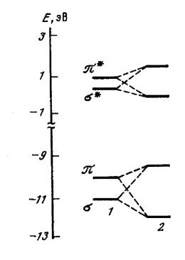

При переходе к неплоскому гош-конформеру, который является наиболее стабильным, между π- и σ-орбиталями появляется взаимодействие, они смешиваются и энергетическая щель между ними увеличивается. Аналогично смешиваются и изменяют свое положение на шкале энергий вакантные π*- и σ*-орбитали. В результате этого энергии π- и π*-орбиталей повышаются, а энергии σ- и σ*-орбиталей понижаются (рис. 3.2). Таким образом, щель между граничными МО уменьшается, и эти приводит к уменьшению энергии длинноволнового перехода. Изменение положения верхней занятой МО на шкале энергий ведет к уменьшению первого потенциала ионизации.
Рис. 3.2. Положение на шкале энергий MOCH2=CHCH2HgH. 1- плоский транс-конформер; 2 - неплоский гош-конформер

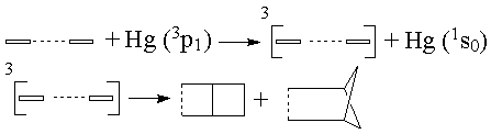

В качестве примера использования результатов квантовохимических расчетов для изучения механизмов фотохимических реакций рассмотрим данные, полученные в работе [202]. Из эксперимента было известно, что 1,4-, 1,5-, 1,6- и некоторые другие диены вступают в фотохимические реакции, сенсибилизированные ртутью, в результате которых образуются бициклические структуры с плоским или перпендикулярным расположением колец:
Hg(1s0) + hv → Hg(3p1)
Однако выяснить причины, которые приводят к образованию того или другого продукта, экспериментаторам не удалось.
Расчеты, проведенные в работе [202] для пента-1,4-диена и гекса-1,5-диена, показали, что направление реакции определяется относительной стабильностью интермедиатов. В случае пента-1,4-диена реакция по первому направлению (с образованием бициклического соединения с плоским расположением циклов) идет через образование интермедиата, который по своей структуре напоминает почтовый конверт, а по второму (с образованием соединения с перпендикулярным расположением циклов) - через ациклический интермедиат с транс-цис-структурой связей С—С. Интермедиат типа почтового конверта более стабилен, поэтому реакция проходит преимущественно по первому направлению. В случае гекса-1,5-диена реакция по первому направлению идет через образование ациклического интермедиата с транс-цис-транс-структурой связей С—С, а по второму - через интермедиат типа почтового конверта. Различие в относительной стабильности этих двух интермедиатов невелико, поэтому реакция проходит одновременно по двум направлениям, в результате чего образуются оба бициклических продукта.
