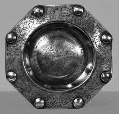

Блюдо с медными украшениями. Копенгаген. Ок. 1700.

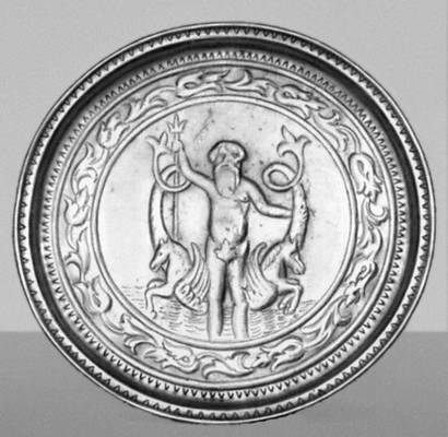

Блюдо. Италия. 17 в. Собрание Румана. Вена.

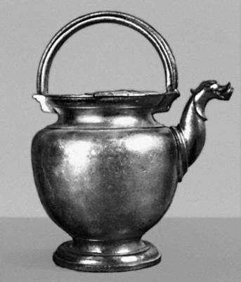

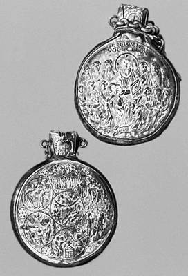

Сосуд для масла (вид с обеих сторон). Палестина. 6 — нач. 7 вв. Собор. Монца.

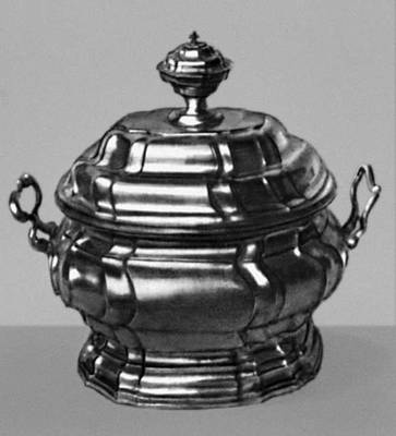

К. В. Маркс (Нюрнберг). Супница. 1773. Частное собрание (Мюнхен).

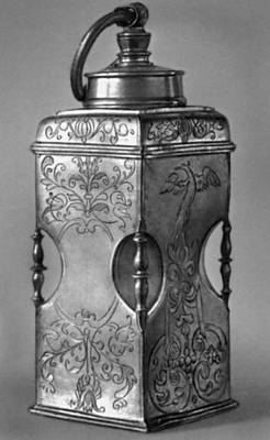

М. Ланг (Ульм). Бутыль. Середина 17 в. Баварский национальный музей. Мюнхен.

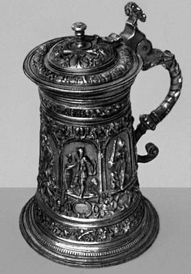

Мастер Лихтенхан (Шнеберг). Кружка. Около 1550. Частное собрание. Мюнхен.

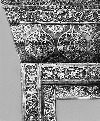

Рама, отделанная оловом. Россия. Конец 17 в. Исторический музей. Москва.
