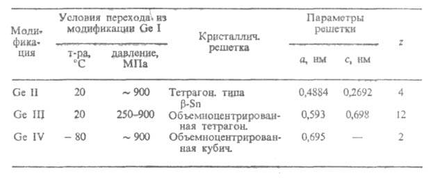

Свойства. Компактный германий - вещество серебристого цвета с металлич. блеском; кристаллич. решетка устойчивой модификации Ge I-кубич. гранеценрированная типа алмаза (а = = 0,566 нм). При высоких давлениях Ge I переходит в др. модификации (см. табл.), к-рые, по сравнению с ним, отличаются большими плотностью и электрич. проводимостью.
КРИСТАЛЛИЧЕСКИЕ МОДИФИКАЦИИ ГЕРМАНИЯ ПРИ ВЫСОКИХ ДАВЛЕНИЯХ
Кристаллические модификации германия
