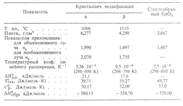

СВОЙСТВА ДИОКСИДА ГЕРМАНИЯ
1105-18.jpg Модификация и стеклообразный GeO2 раств. в воде (соотв. 4,3 и 5,18 г/л при 20 °С), при этом в р-ре образуются полимерные анионы, напр. [HGe5O11]-, [Ge5On]2-, реагируют с фтористоводородной и соляной к-тами, раств. в р-рах щелочей (с образованием солей метагерманиевой H2GeO3, ортогерманиевой H4GeO4 и др. к-т) и N_H3.1105-19.jpgМодификация практически не раств. в воде (4,5*10-3 г/л при 20 °С), очень медленно раств. в р-рах щелочей при нагр., не реагирует с фтористоводородной и соляной к-тами. GeO2 реагирует с S при 550-900 °С и с H2S ок. 650 °С, образуя GeS2. Восстанавливается Н2, С, СО и нек-рыми металлами до Ge (1105-20.jpg-GeO2 значительно легче, чем1105-21.jpgGeO2). Образует с SiO2 и TiО 2 твердые р-ры.
