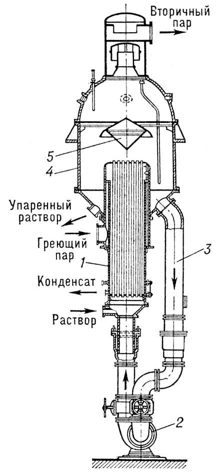

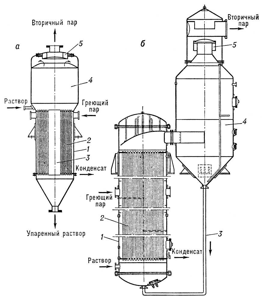

Выпаривание используется в химической, пищевой и других отраслях промышленности. Существует более 80 разновидностей выпарных аппаратов с паровым обогревом. В малотоннажных производствах обычно применяют вертикальные и горизонтальные цилиндрические выпарные аппараты с обогревом змеевиками или нагревательными рубашками; в крупнотоннажных производствах — аппараты с внутренними и выносными нагревательными камерами (рис. 1), плёночные аппараты, в которых струя пара увлекает вверх тонкую плёнку раствора, в результате чего создаются благоприятные условия для выпаривания, и аппараты с принудительной циркуляцией (рис. 2). Последние применяют при необходимости предотвратить осаждение солей на поверхности нагрева, а также при упаривании вязких растворов.

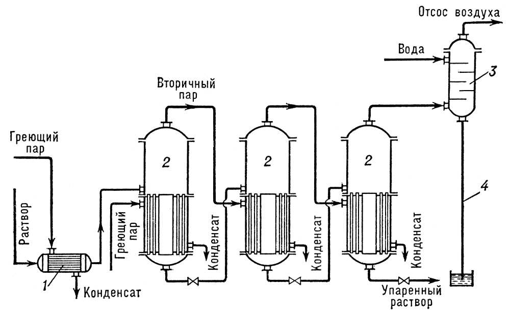

В однокорпусных аппаратах расход греющего пара составляет 1,2—1,25 кг на испарение 1 кг воды. Значительно экономнее многокорпусные выпарные установки, из которых наиболее распространены прямоточные (рис. 3); в них слабый раствор и греющий пар, движущиеся в одном направлении, последовательно поступают в выпарные аппараты. В последнем аппарате, присоединённом к барометрическому конденсатору и вакуум-насосу, создаётся разрежение, вследствие чего давление и температура кипения раствора постепенно понижаются от первого корпуса к последнему; благодаря этому осуществляется переток раствора и его испарение при обогреве вторичными парами. В противоточных установках раствор и греющий пар движутся навстречу друг другу, при параллельном питании слабый раствор подаётся одновременно во все корпуса.
На практике число корпусов редко бывает больше пяти, так как дальше полезная разность температур становится очень малой. Расход греющего пара на испарение 1 кг выпариваемой воды составляет для трёхкорпусной установки 0,4 кг, а для пятикорпусной 0,25—0,28 кг. Многокорпусные выпарные установки широко применяются в многотоннажных производствах, потребляющих большое количество греющего пара (например, производство сахара).

Рис. 3. Схема прямоточной многокорпусной выпарной установки: 1 — подогреватель; 2 — выпарные аппараты; 3 — конденсатор; 4 — барометрическая труба.
Рис. 1. Выпарные аппараты: а — с центральной циркуляционной трубой; б — с выносной нагревательной камерой; 1 — корпус; 2 — нагревательные трубки; 3 — циркуляционная труба; 4 — сепаратор; 5 — отбойник.
Рис. 2. Выпарной аппарат с принудительной циркуляцией: 1 — корпус; 2 — циркуляционный насос; 3 — циркуляционная труба; 4 — сепаратор; 5 — отбойник.
