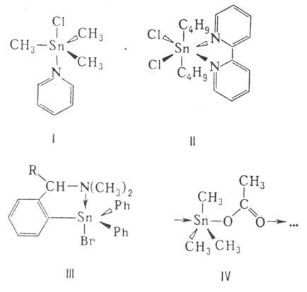

Оловоорганические соединения типа RnSnX4_n (X = Hal или псевдогалоген, п = 1 — 3) - жидкие или твердые в-ва, раств. в орг. р-рителях (кроме фторидов), соед. при R = СН3 раств. в воде. В газовой фазе и инертных р-рителях-тетраэдрич. мономеры, в твердом виде имеют тенденцию увеличивать координац. число атома Sn до 5 (R3SnX) или 6 (R2SnX2 и R2SnX3) благодаря ассоциации через мостиковые атомы X. С увеличением объема R склонность к ассоциации уменьшается.

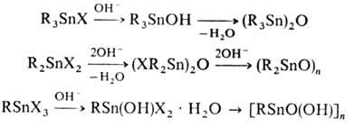

. Р-ция со щелочами приводит к оловоорг. гидроксидам, оксидам, полимерным оксидам и органостанноновым к-там, напр.:

Кислородсодержащие оловоорг. соединения. Гидроксиды R3SnOH-обычно твердые в-ва, обладают резким запахом, раств. в орг. р-рителях (низшие члены ряда раств. в воде); (CH3)3SnOH в р-ре-димер, в твердом виде-полимер. При плавлении или растворении (за исключением R3SnOH, где R = СН3, Аr или объемный алкил) подвергаются спонтанной обратимой дегидратации:
Получают гидроксиды щелочным гидролизом R3SnX (X = Hal, OCOR', OR', NR2 и др).

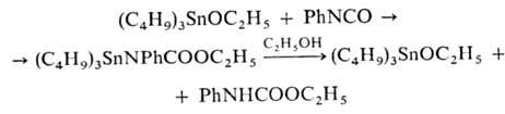

Алкоксиды-жидкости, арилоксиды-твердые в-ва, чувствительны к влаге и СО2. Р-ция гетеролитич. присоединения (C4H9)3SnOC2H5 с фенилизоцианатом используется в пром. синтезе полиуретанов:
Производные неорг. к-т-обычно твердые в-ва, реже масла, орг. к-т типа RnSn(OCOR')4_n-жидкости или твердые в-ва. В р-ре эти соед. имеют мономерную структуру с внутримол. координацией, в твердом состоянии-полимерную с мостиковыми карбоксилатными группами. Производные орг. к-т при п = 3 гидролитически устойчивы, при п = 2 - частично, а при п = 1 полностью гидролизуются, при нагр. разлагаются с выделением СО2. Получают произ-, водные орг. и неорг. к-т взаимод. их солей с оловоорг. хлоридами, действием орг. к-т или их ртутных солей на R4Sn, внедрением SO3 или SO2 по связи Sn—С в R4Sn, р-цией органооловооксидов с СО2.

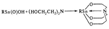

Органостанноновые к-ты RSn(O)OH-aмфoтcpныe неплавкие в-ва с т-рой разл. >300°С, плохо раств. в орг. р-рителях, не раств. в воде, имеют, по-видимому, полимерную структуру. С галогеноводородами образуют тригало-гениды алкилолова RSnHal3, со спиртами-соед. RSn(OR')3, с аминоспиртами образуются станнатраны, напр.:

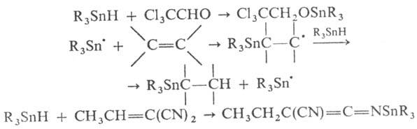

Оловоорг. гидриды RnSnH4-n (п = 1 — 3), как правило,-перегоняющиеся жидкости (СН3SnН3-газ), раств. в орг. р-рителях; мономерны; медленно разлагаются даже при комнатной т-ре, устойчивость возрастает с увеличением числа алкильных групп. Вступают в гетеролитич. и гомоли-тич. р-ции. Оловоорг. гидриды легко замещают водород при взаимод. с др. металлоорг. соед., гидридами металлов Iа гр., реактивами Гриньяра и к-тами; р-цию с Сl2СНСООН используют для их количеств, определения: R3SnH + + Сl2СНСООН
R3SnOC(O)CHCl2 + Н2. Мн. р-ции оловогидридов по кратным связям протекают гетеролити-чески, при наличии электроноакцепторных заместителей или в присут. катализаторов м. б. гомолитическими; с сопряжен ными кратными связями образуют продукты 1,4-присоеди нения, напр.:
