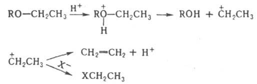

Деалкилирование толуола и др. гомологов бензола можно осуществить в присут. водяного пара на Ni-катализаторах и металлах группы Pt при 350-500°С. Др. способ деалкилирования ароматич. углеводородов - действие Н2 в присут. катализаторов (Сr2О3/Аl2О3, NiO/SiO2, NiO/Al2O3, металлы группы Pt на А12О3). Выходы составляют 60-90%; этот метод наз. гидродеалкилированием или восстановит. деалкилированием. Механизм деалкилирования может включать образование иона оксония, аммония и т.п., напр.:
