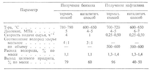

ГИДРОДЕАЛКИЛИРОВАНИЕ, получение ароматич. углеводородов (гл. обр. бензола и нафталина) из их алкил-замещенных под давлением водорода. Сырье для произ-ва бензола-толуол или ксилолы, нафталина-легкий газойль каталитич. крекинга с пределами кипения 220-270°С и тяжелый газойль каталитич. риформинга, содержащие до 30% алкилнафталинов. Из газойлей предварительно экстрагируют фракцию, содержащую до 90% алкилнафталинов, к-рую очищают от азот- и серосодержащих сосд. (остаточное содержание S должно быть менее 0,003% по массе).
ПАРАМЕТРЫ ГИДРОДЕАЛКИЛИРОВАНИЯ ПРИ ПОЛУЧЕНИИ БЕНЗОЛА И НАФТАЛИНА
Известны термич. гидродеалкилирование (без катализатора) и каталитич. гидродеалкилирование. Катализаторы в произ-ве бензола-алюмомолибденовый или алюмохромовый (10-12% МоО или СЮ, носитель-А12О3), в произ-ве нафталина-алюмокобальтмолибденовый или алюмокобальтхромовый (10-12% МоО или СгО, промотированного 5% СоО, носитель-А12О3). Термич. гидродеалкилирование в пром-сти широкого распространения не получило из-за того, что процесс сопровождается значит. кок-сообразованием. Параметры разл. вариантов гидродеалкилирования приведены в таблице.
