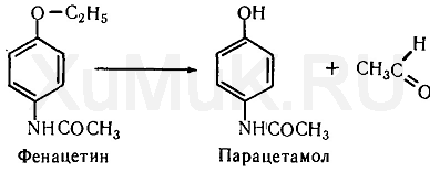

О-Дезалкилирование. Процесс О-дезалкилирования можно показать на примере фенацетина. При О-дезалкилировании фенацетина образуется парацетамидофенол (парацетамол) и аце-тальдегид:

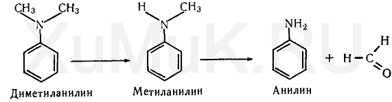

N-дезалкилирование. Чужеродные соединения, являющиеся вторичными и третичными аминами, в организме подвергаются N-дезалкилированию. В результате этого образуются соответствующие амины и альдегиды. Так, диметиланилин метаболизируется с образованием метиланилина, превращающегося в анилин и формальдегид:

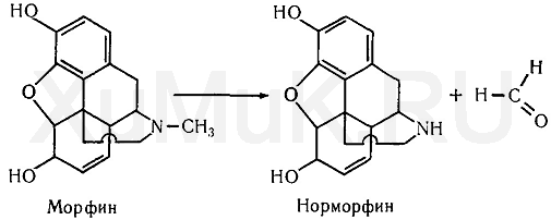

В организме N-дезалкилированию подвергаются морфин и его производные. При N-дезалкилировании морфина образуются норморфин и формальдегид:

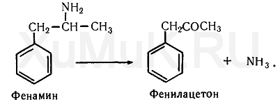

Дезаминирование. Ряд чужеродных соединений, содержащих первичные аминогруппы, под влиянием ферментов подвергается дезаминированию. В результате этого от молекулы вещества отщепляется аминогруппа в виде аммиака. Одним из препаратов, подвергающихся дезаминированию, является фенамин, который под влиянием ферментов печени превращается в фенилацетон и аммиак:

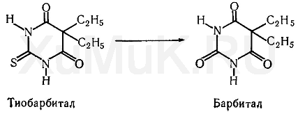

Десульфирование. Некоторые чужеродные соединения, содержащие атомы серы (инсектициды, тиобарбитураты, производные фенилтиомочевины и др.), под влиянием ферментов превращаются в соответствующие кислородные аналоги. В таких соединениях атомы серы замещаются атомами кислорода. Процесс десульфирования чужеродных соединений в организме можно показать на примере тиобарбитала:
